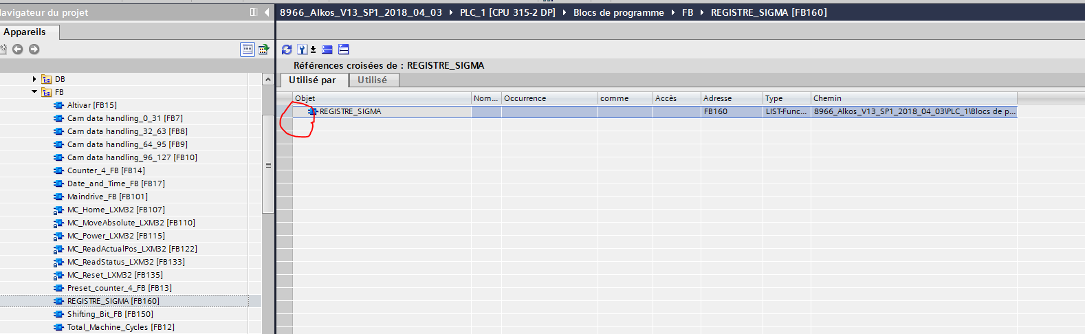

Bonjour tout le monde,
Question que vous allez trouver un peu bête mais, ça fait un moment que je cherche sans trouver.
Je recherche la zone ou est appelé un FB dans TIA portal V13
Je vois les références croisées de tout ce qu'il contient mais pas l'endroit ou il est appelé.
Ce sont les conditions d'appel qui m'intéresse mais ???
Merci d'avance

clic droit sur le bloc et références croisées (F11), dans la fenêtre résultante faire un tri sur "Afficher uniquement utilisé par" et suivre le lien de la ligne ou c'est écrit "Appel" dans la colonne "accès"

En fait, j'ai bien l'impression qu'il n'est simplement pas utilisé... Et c'est pour ça que je ne le trouve pas

Le bloc n'est utilisé nulle part en fait, l'auteur n'a pas fait le ménage visiblement.
Désolé pour la perte de temps.
