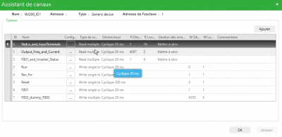

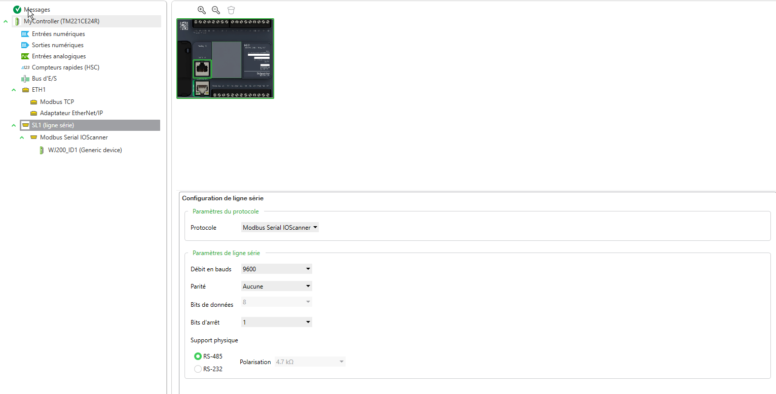

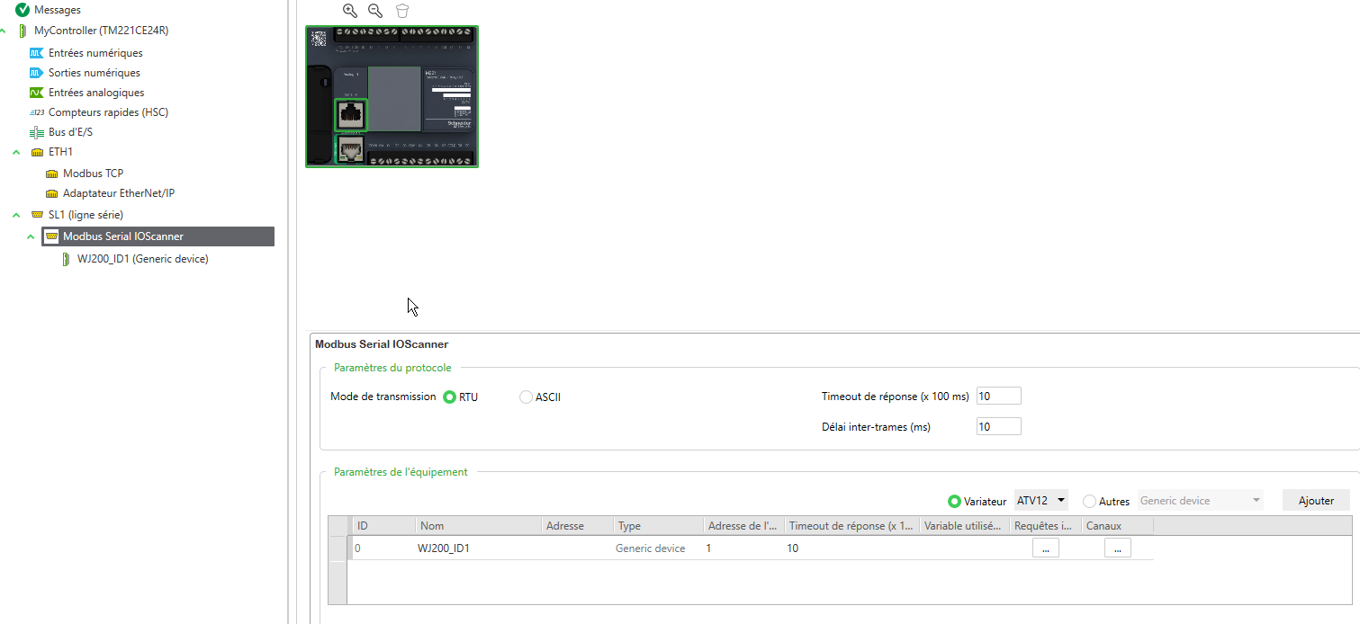

pour le moment je test le programme de MiGaNuTs.
j'ai peut pas compris comment activer la communication. :|
