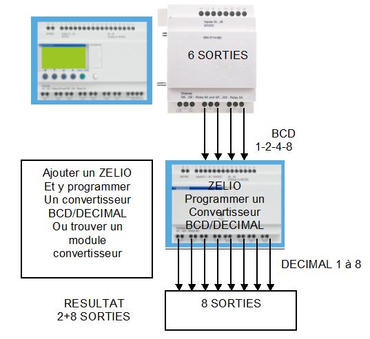

j'ai une configuration qui comprends un automate Zélio SR3B261BD + 1 extension SR3XT141BD.
je n'ai plus de sortie dispo et il m'en faudrait encore 2 supplémentaires.
Avez vous une solution?

remplacer le ZELIO par un M221 (conseillé) ou ajouter un ZELIO pour multiplexer les sorties
----------clic pour zoom--------
