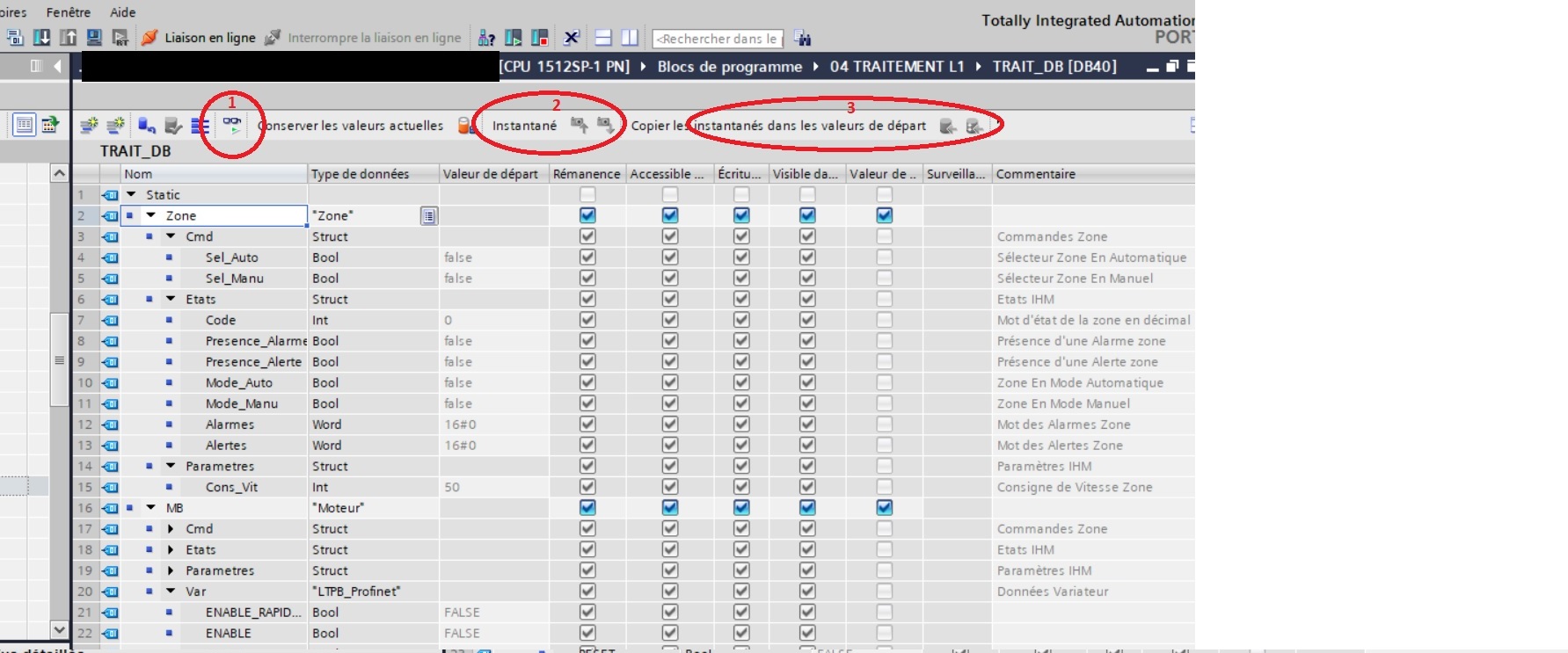

JC, comment tu fais pour mettre à jours tes valeurs initiales de fb hors ligne, j'ai bien mon idée (cliquer sur un dB, faire mettre à jours Les valeurs initiales pour transfer le bioc vers hors ligne.... Tu peux précise s'ill te plaît? Il y a plus simple?
Si j modifié un bloc (juste les noms de variables) ça bousille les valeurs ?
Pour les mettre à jour avec les valeurs en cours je procède comme ça.
1 Passer en visu dynamique
2 Faire un instantanée des valeurs en cours
3 Copier les valeurs instantanées dans les valeurs de départ.
4 Transférer le bloc dans l'automate pour synchroniser les deux blocs
5 Faire une sauvegarde du projet.
J'écris ça de mémoire parce que je n'ai pas d'automate sous la main pour faire la manip en live mais bon c'est le principe.
Évidemment si tu a 200 DB de paramètres ça va être un peu fastidieux de les faire un par un. Dans ce cas il faut appliquer la méthode Step7. C'est à recopier tous les DB en ligne dans un nouvel appareil dans le même projet. En Step 7 on pouvait faire un programme S7 ou on copiait tous les blocs. EN TIA ça n'existe plus donc je suppose qu'il faut créer un nouvel appareil pour pouvoir y copier les DB.

J'ai fais ma modif la semaine derniere, cela s'est bien passé
Au final, j'ai bien fait ta technique JC, mais on peut le faire sur l'ensemble des blocs avec un clic droit sur la CPU.
je n'ai pas changé de carte mémoire, juste chargé la config et les 2-3 FC/DB ajouté ou modifié.
