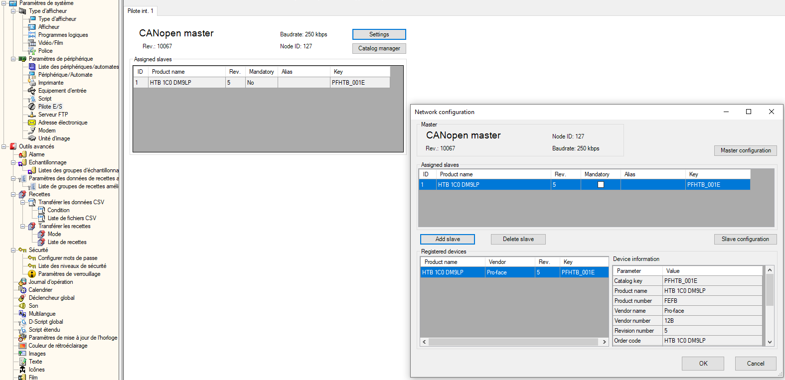

Pour ton problème de canopen, si tu as un esclave canopen paramétré comme ci-dessous, enlève-le (clique sur "Delete slave").

C'est pas ça non plus. Je n'ai pas d'esclave déclaré.
Par contre ça n'a pas l'air de le déranger plus que ça. L'automate et l'ihm communique sans problème malgré le défaut de l'ihm. Ca pose un problème si je laisse dans cet état ?

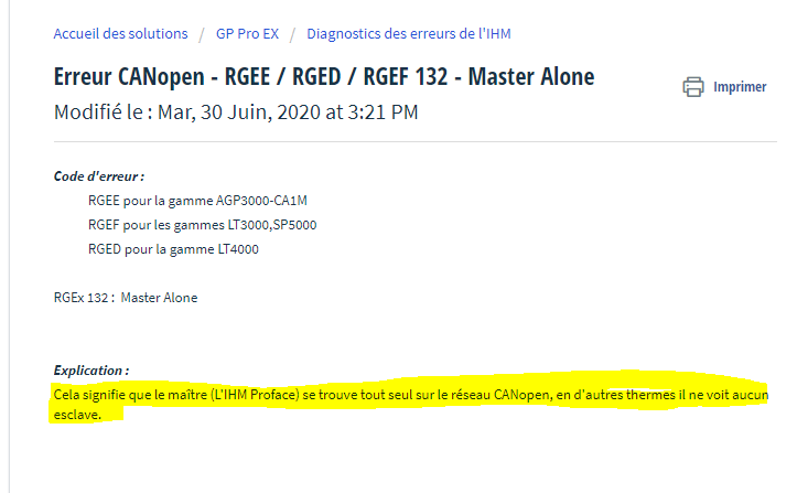

Pour ton défaut RGEE 132, comme dit plus haut, il s'agit d'un défaut Can Open : Tu dois bien avoir une config active dans ton projet GP Pro EX.
Voir défaut RGEE132

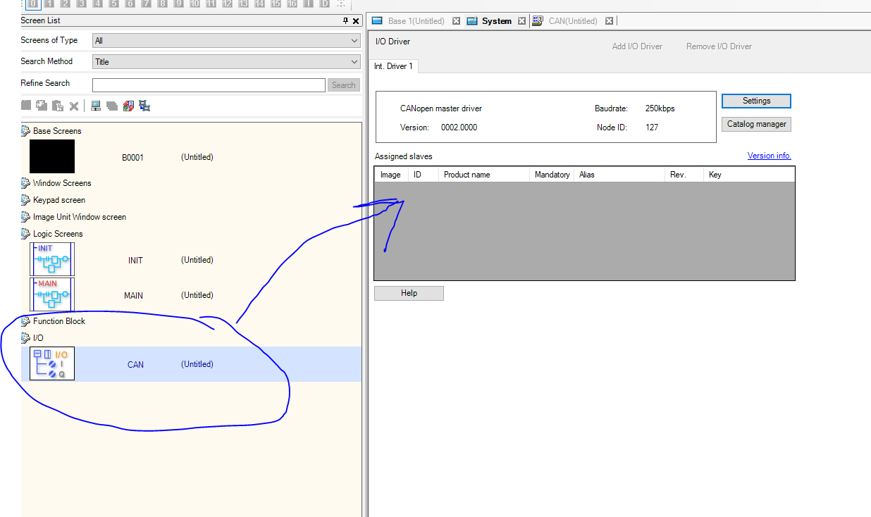

Ca m'est revenu ce matin, pour désactiver le driver Can Open si tu ne l'utilise plus, sur ces afficheurs, c'est ici :

Parfait :)
Tout fonctionne correctement , plus de message d'erreur.
Merci à tous d'avoir pris le temps de me répondre et de m'avoir aidé.
