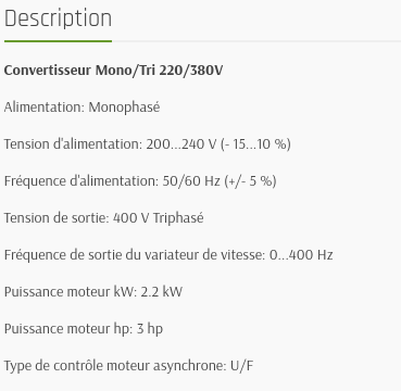

Salut
Juste pour la petite histoire, un variateur en entrée 230v ne sortira que tu 230v tri... Pas du 400v

skip74 a écrit : ↑31 mai 2021, 20:18 Salut
Un transfo élévateur 230v/400 et un var mais ça commence à chiffrer pour entraîner un vieux moteur

skip74 a écrit : ↑31 mai 2021, 20:18 Juste pour la petite histoire, un variateur en entrée 230v ne sortira que tu 230v tri... Pas du 400v
Sauf si ce variateur est équipé d'un transformateur sur son primaire, comme c'est sans doute le cas de celui-ci (un peu cher il est vrai):
https://lbautomation.fr/variateur-mono- ... -22kw.html
Bien lire la description!

DurandO a écrit : ↑01 juin 2021, 09:32 Bonjour,
Je verrais plus un convertisseur boost sur la partie DC du var

Oui bien vu......
Moi je pensais plutôt à un variateur chinois avec une doc mal traduite ... :mrgreen:
Mais tu as probablement raison
