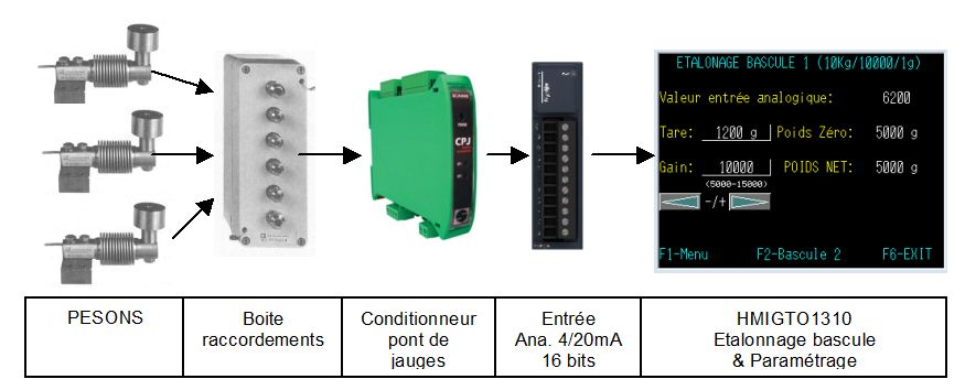

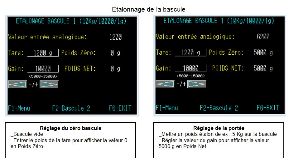

pour le pesage, un exemple d'affaire réalisée sur un M221 + IHM (ya avait 3 pesons mais il peut y en avoir que un seul)
--------clic dessus pour zoom-------- --------
