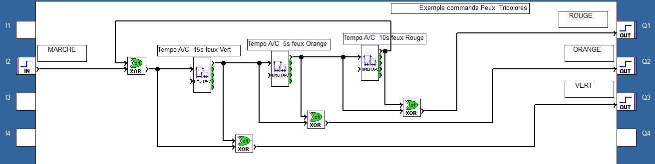

Feux Tricolores sur Zelio
Exemple de commande de feux tricolores (but purement pédagogique, utilise le XOR )
------- clic pour zoom-----------

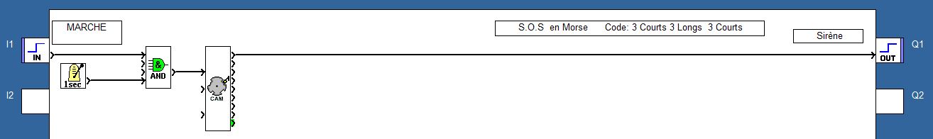

Si en balade en montagne vous tombez dans une crevasse et que ton SmarPhone est HS, le Zelio peut te sauver la vie par envoi de S.O.S en Morse

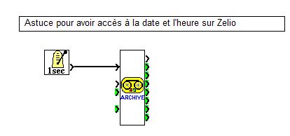

Messages : 7807
Re: Feux Tricolores sur Zelio
Merde ça donne l’heure !
Comme je ne rêve plus, je m’ennuie pendant mon sommeil alors ça me réveille.

itasoft a écrit : 18 juin 2021, 05:20 slts,
Exemple de commande de feux tricolores (but purement pédagogique)
Merci , ça fera de bons petits exercices pour mes élèves :-)

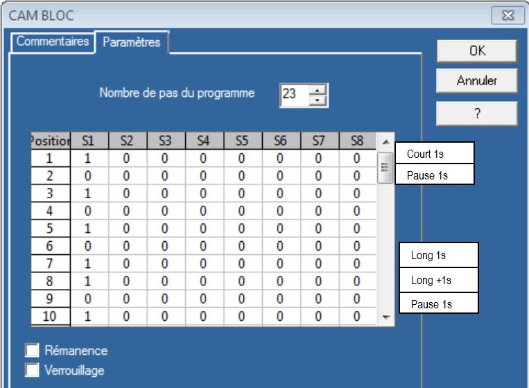

un extrait de la programmation de la CAME pour les S.O.S en Morse, lol
--------clic pour zoom --------
