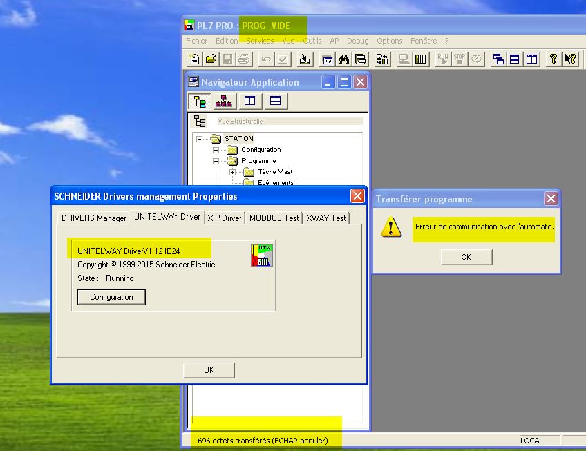

Je rencontre un problème lorsque je lance le transfert du programme vers mon TSX57 neuf (programme stx vide pour tester la configuration matérielle) :
- le transfert s'initialise
- le chargement démarre sur quelques octets
- puis au bout de ~10 secondes, la connexion échoue avec comme message d'erreur :
"Echec connexion: incident lors du transfert de l'application vers l'automate" (voir image)
J'ai essayé plusieurs idées sans succès (cf. détail ci-dessous)
Auriez-vous d'autres idées svp ?
Merci d'avance
ci-joint:
Copie du programme test.stx

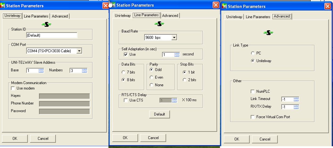

ma config actuelle du driver Unitelway

  • Config unitelway: essayer un autre Baud rate (19200 bps au lieu de 9600)

essayer d'enlever la carte mémoire TSXMRPC448K mettre un cache sur le trou, envoyer un programme configuré sans carte MEM, il faut que le voyant TER clignote sinon ça ne peut pas communiquer

Sans la carte mémoire, et avec un programme configuré sans carte MEM
- le voyant TER clignote
- Transfert OK !
J'ai donc réessayé avec la carte mémoire, et avec un programme configuré AVEC carte mem:
- Transfert OK également !
J'en déduis que le tout 1er programme d'une UC TSX57 neuve doit être transféré sans carte mémoire... ?
En tous les cas, merci beaucoup @itasoft !

update: En dehors de la carte mémoire, il y avait aussi un problème avec le câble TSXPCX3030 dont la vétusté était visible
En le remplaçant par un câble neuf (TSXCUSB485+TSXCRJMD25), le chargement se fait d'une traite.
