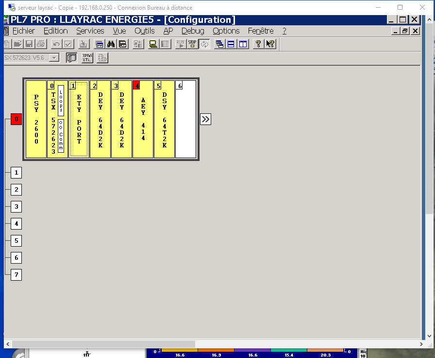

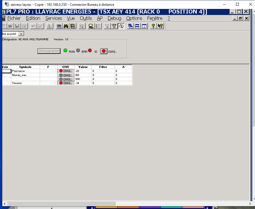

J'ai procéder hier à l'echange du module, mais j'ai toujours le même problème.
i/o toujours en rouge que ce soit sur le module comme sur le TSX.
je vous ai 3 images qui pour expliciter mon problème, j'ai l'impression que c'est le tsx qui déconne et la je ne sais plus
merci de vos réponses

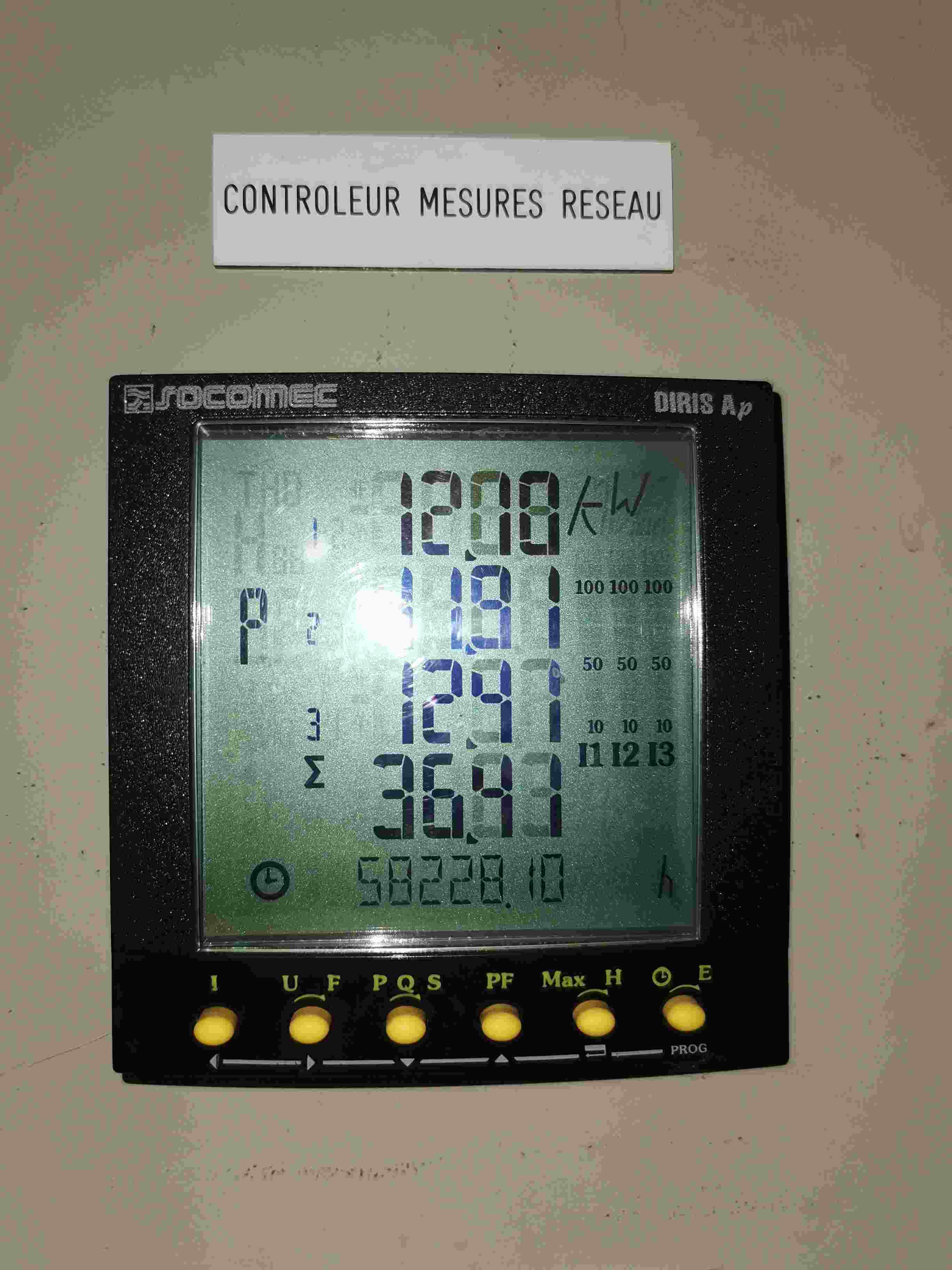

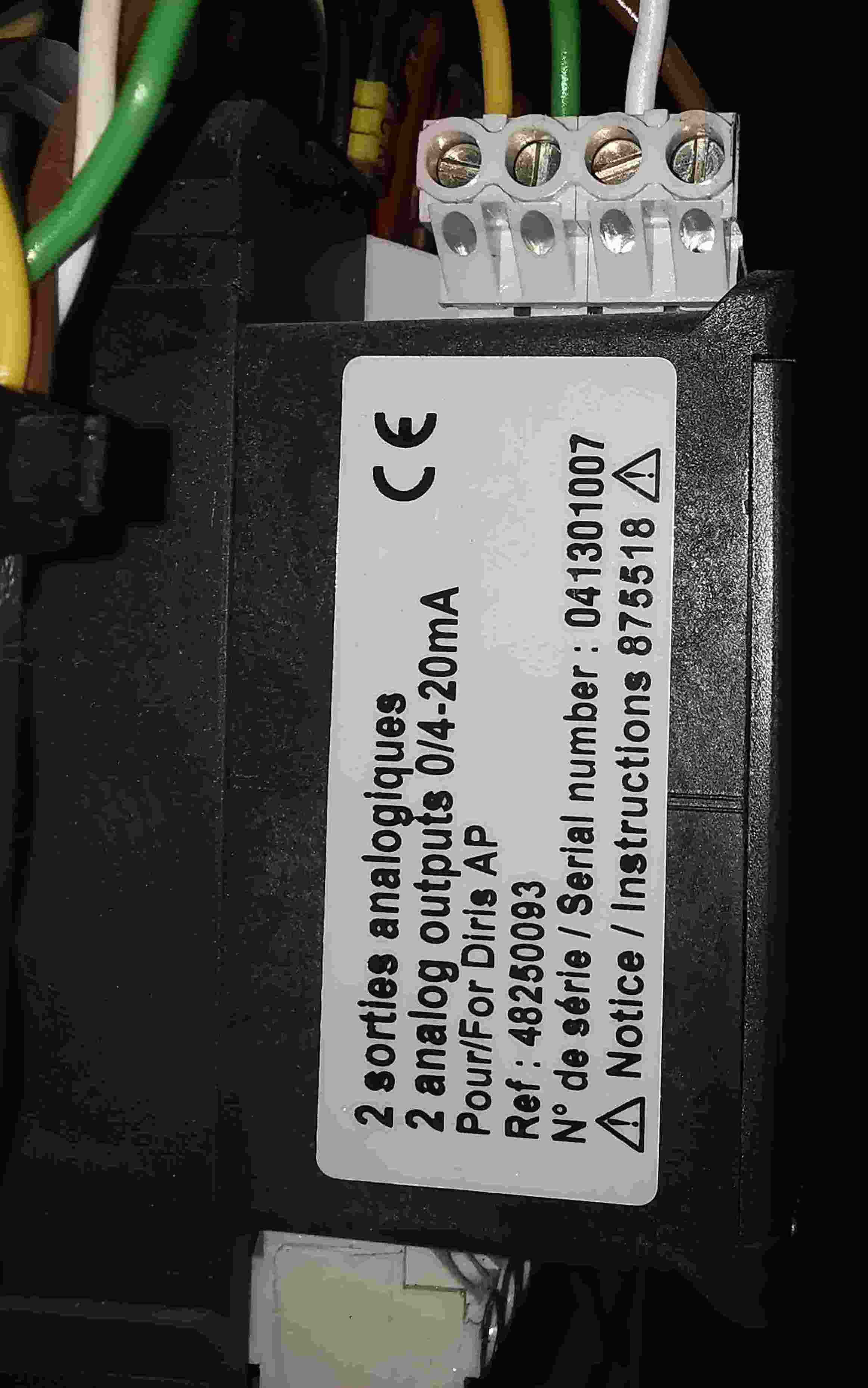

quels transmetteurs y a-t-il derrière les entrées analogiques ?
On dirait que les entrées reçoivent 0 mA, ce qui les fait passer en défaut si elles sont configurées en 4..20mA.
Laurent
Messages : 7807
Re: question sur du hard tsxp572623
il fallait regarder ça avant de déclarer le module HS, ça serait plutôt les capteurs qui sont HS

je n'y connais strictement rien et je tâtonne...Comme mon prestataire traine les pieds, j'essaie de me débrouiller, pardonnez mon ignorance !
ci dessous voici l'émetteur et le module de transmission :
merci de votre attention et de vos réponses
