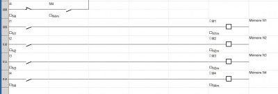

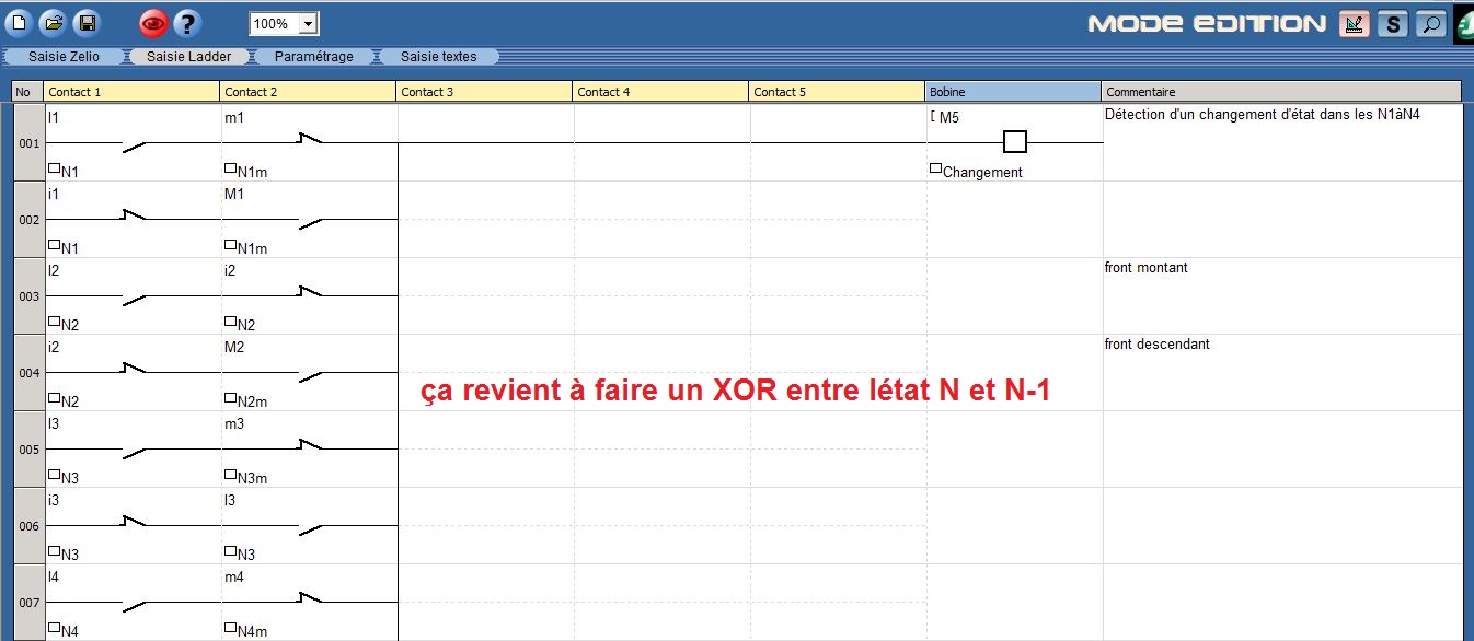

il faut:
1) détecter un changement d'état des capteurs N1àN4 par rapport à l'état N-1
2) sur changement d'état, arrêt de toutes les pompes
3)Mise en marche des pompes en fonction du nouvel état des capteurs N1àN4 et des compteurs horaires
ceci dit, c'est pas évident avec un Zelio surtout si il faut trier les compteurs horaires dans le sens "Général Boulanger"
ci dessous un exemple de détection changement d'état sur ZelioSoft langage à contact
