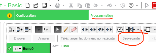

Effectivement j'ai vu cette histoire de mémoire volatile sur des doc internet mais je vois pas comment on fait pour transférer le programme dans la mémoire non volatile?
Bruce33
Messages : 950
Localisation : Pas-de-Calais
Re: Différence programme à chaque connexion M221
Message par Bruce33 »

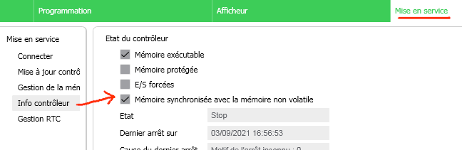

robywan4 a écrit : 03 sept. 2021, 16:16 comment on fait pour transférer le programme dans la mémoire non volatile?
C'est très simple : quand le programme en mémoire de travail est différent de la mémoire non volatile, le bouton "Sauvegarde" de l'onglet Programmation devient actif. Il suffit de cliquer dessus pour synchroniser la mémoire non volatile (c'est très rapide).
On peut aussi vérifier dans les propriétés du contrôleur que la mémoire est synchronisée.
