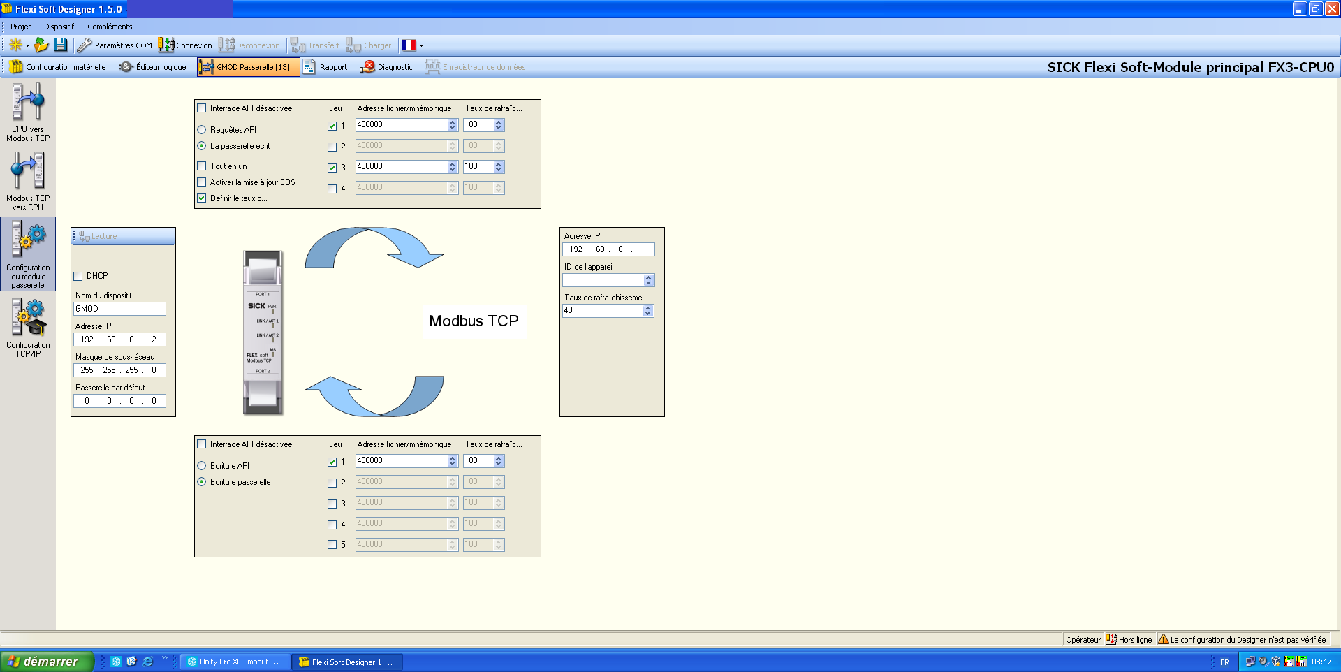

Auriez-vous une idée de comment récupérer les données d'un relais de sécurité sick flexi-soft équipé d'une passerelle GMOD sur un API M340 en modbus TCP ??

es que la passerelle accepte les requêtes ModBus TCP/IP ???

En cherchant un peu j'ai trouvé cela : https://cdn.sick.com/media/docs/4/84/284/operating_instructions_flexi_soft_gateways_in_flexi_soft_designer_en_im0078284.pdf
Ton module GMOD doit se paramétrer avec le logiciel Flexi soft.

ni avec la requête READ_VAR ?

Est que tu as le logiciel Flexi Soft pour avoir l’accès à la passerelle ? Parce que selon la configuration qui est faite dedans l'automate peut être client ou serveur.
j'ai travaillé il y a quelques années sur une application avec ce contrôleur et cette passerelle SICK et tout se faisait dans la passerelle. Il n'y avait aucune programmation dans l'automate et c'était plutôt simple à mettre à œuvre dans mon souvenir.

effectivement si l'automate n'est pas CLIENT c'est à la passerelle d'écrire dans l'automate
