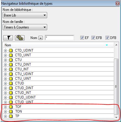

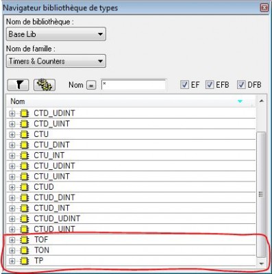

Il n'y a pas de sélection de base temps sur le TON IEC la durée est en TIME, sinon la fonction est la même.

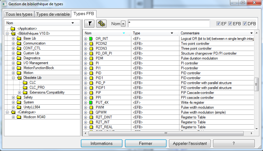

Bonjour, il me semble ne pas trouver PL7 TON dans la bibli.

Les tempos existent bien dans la librairie obsolète.
En les utilisant, on a les mêmes limites en nombre qu'avec PL7-3.
Les ton de unity sont en millisecondes il me semble non ?
Mais là, il n'y a plus de limite au nombre de tempos utilisables.

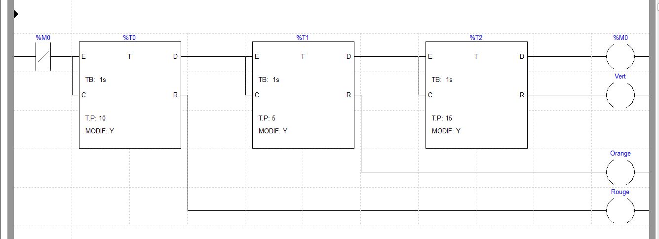

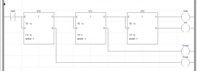

ça c'est des tempos hérités de PL7-3 très utiles ,
Exercice pour les sur-doués , LOL:
Allumer une lampe ROUGE pendant 10s puis allumer une lampe ORANGE pendant 5s puis allumer une lampe VERTE pendant 15s (éteindre la précédente à chaque fois)
et ça cycliquement sans arrêt.
solution avec tempos hérités de PL7-3
