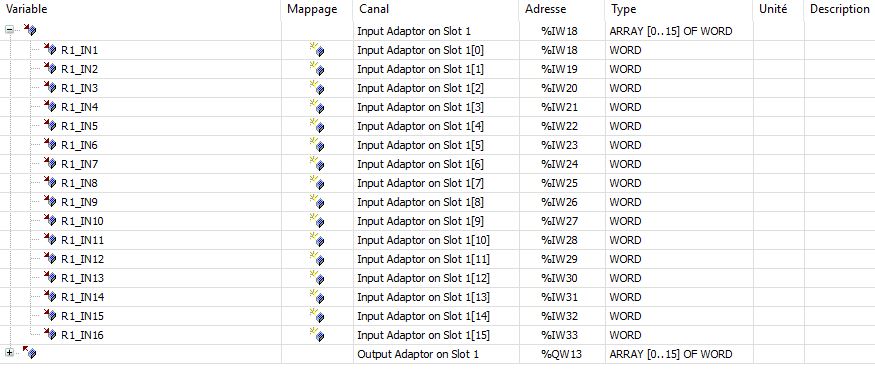

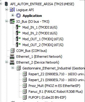

j'utilise actuellement un api TM251MESE (Schneider) en Ethernet/IP.
J'ai déclaré dans mon automate un gestionnaire Ethernet industriel sur le port Ethernet_2.
Sous ce gestionnaire j'y ai ajouté tous les élément dont j'ai besoin en utilisant les fichier EDS pour les connections.
Ma question :
Dans le mappage des E/S créé par le fichier EDS, je n'ai que des tableau de Word (ou byte selon l'éléments)
j'aimerais savoir comment assigné des mnémonique au BIT composant les mots plutôt que sur le mot entier (ce qui rend la programmation moins simple et moins lisible)
Merci d'avance pour vos réponses :D

perso je déclare tous les bits en variables interne et je fais une section où je recopie les bits de mot d'entrée un par un
au passage je donne un joli nom
si besoin d'inverser un contact à la mise en service ça se fait juste à un endroit
si besoin d'affecter rapidement une autre entrée en cas de problème, ça se fait juste à un endroit !
En St (ou ladder )
arret_urgent := mot_entree_in1.0;
bp_marche := mot_entree_in1.1;
bp_arret := mot_entree_in1.2;
olalala il faut inverser le bp_arret dans tout le programme, c'est câblé en sécurité positive, ça fait le contraire de tout ce que j'ai codé
bp_arret := NOT mot_entree_in1.2;
olalala modif de dernière minute l'arret urgent est câblé ailleurs je vais devoir tout refaire
arret_urgent := mot_entree_in2.6;
Evidemment à chaque modif il faut chiffrer demi-journée d'intervention :lol:
mais je fais partie des vieux avec de vieilles habitudes

HAHA je fonctionne de la même manière, je déclare actuellement tout dans une section. certes efficace mais pas très jolie.
Evidement je n'oublie pas de râler un coup. :lol:
Merci pour vos réponses . :D
