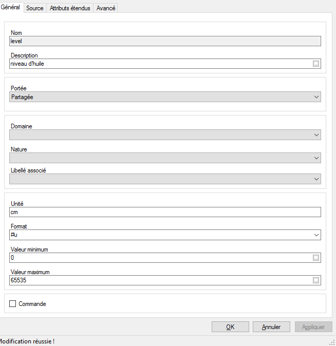

Je recherche une solution, je m'explique :
-Je récupére une valeur d'un capteur du fournisseur IFM en héxadécimale.
-Je la convertie depuis un script charger dans PC Vue me permettant de transformer ma valeur héxa en décimale.
Je passe donc de 00DE à 222, mon 222 exprime une niveau dans une cuve (en cm)
Je souhaiterai depuis la variable changer le format pour afficher 2,22 cm au lieu de 222cm
Si vous avez une réponse, je suis preneur.
Merci pour votre aide
Léo

oui j'ai regardé un peu dans l'aide de PC Vue mais impossible d'afficher 2,22

Tu dois modifier le format en #.###u

Si la variable a une valeur de 222, elle affichera 222 quelque soit le format d'affichage. La notion d'unité ne fait que rajouter une chaîne de caractère
Pourquoi ne pas convertir directement en 2,22 dans le script ?
Une option serait au niveau de l'animation pour l'affichage de mettre une expression de type "=level/100"

222 avec un format #.##u affichera 222.0cm
Le format ne déplace pas la virgule il permet juste d'ajuster le nombre de chiffres après la virgule que l'on veut afficher.

#u permet d''afficher l'unité donc effectivement
#.##u => 222.0cm
#.## => 222.00
#.###u => 222.00cm
