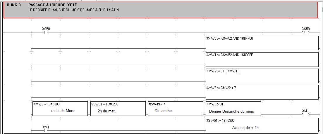

PRINCIPE POUR LE PASSAGE AUTOMATIQUE HEURE ETE/HIVER SUR TWIDO
(*Passage à l’heure d’été*)
Si on est au mois de Mars (par %SW52)
AND
Si il est 2h du matin (par %SW51)
AND
Si c’est un Dimanche (%SW49=7)
AND
Si c’est le dernier Dimanche du mois (jour courant + 7 >31)
THEN
Sur front montant , ajouter 1 heure à l’heure courante et faire une mise à l’heure

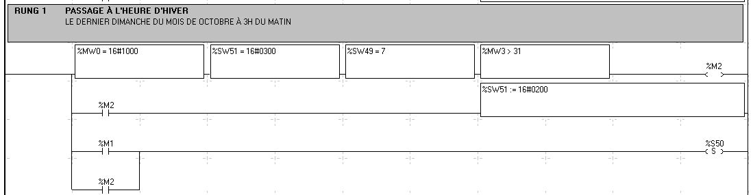

(*Passage à l’heure d’hiver*)
Si on est au mois de Octobre (par %SW52)
AND
Si il est 3h du matin (par %SW51)
AND
AND
Si c’est le dernier Dimanche du mois (jour courant + 7 >30)
THEN
Sur front montant , soustraire 1 heure à l’heure courante et faire une mise à l’heure

ci dessous exemple pour mise à l'heure ETE/HIVER sur TWIDO (avec l'option Horodateur)
======== Sur PL7-PRO ========
(* MISE A L'HEURE D'ETE Le dernier dimanche du mois de Mars à 2h du matin *)
(*Si mois de Mars*)
IF(%SW52 AND 16#FF00)=16#0300
(*Si 2 h du mat*)
AND %SW51=16#0200
(*Si Dimanche*)
AND %SW49=7
(* Si c’est le dernier Dimanche du mois *)
AND BCD_TO_INT(%SW52 AND 16#00FF)+7>31
(* Mise à l'heure d'été + 1h *)
THEN
%MW0:=0;
%MW1:=16#0300;
%MW2:=%SW52;
%MW3:=%SW53;
WRTC(%MW0:4);
END_IF;
(* MISE A L'HEURE D'HIVER Le dernier dimanche du mois de Octobre à 3h du matin *)
(*Si mois de Octobre*)
IF(%SW52 AND 16#FF00)=16#1000
(*Si 3 h du mat*)
AND %SW51=16#0300
(*Si Dimanche*)
AND %SW49=7
(* Mise à l'heure d'hiver -1 h *)
THEN
%MW0:=0;
%MW1:=16#0200;
%MW2:=%SW52;
%MW3:=%SW53;
WRTC(%MW0:4);
END_IF;
