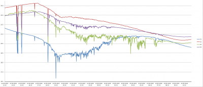

J'ai du mal à croire que la présence d'une personne engendre de tel perturbation, la personne vas ramener quelques calories mais la température de la pièce ne vas pas chuter de 5°C c'est impossible. Quand au flux d'air ça peux engendrer des oscillations mais à ce point là je ne sais pas ??
Il n'y pas un équipement qui démarre vers ces heures là et qui parasiterait la sonde ?
Brebiou
Messages : 1013
Re: Faire un peu de domotique avec un S7-300
Message par Brebiou »
Ils font tourner les lessives la nuit, mais ce n'est pas cela car ils sont partis en week-end trois jours dernièrement et la perturbation était présente alors que personne n'était dans la maison.
J'ai codé l'historisation pour toutes les voies, seules les les sondes 1,3,4 et 5 sont cablées, et on retrouve les mêmes perturbations au même moment, mais avec des amplitudes différentes.
Il a mis la carte ANA à la masse, mais cela n'a rien changé.
J'avoue être complètement paumé...

Tes voies sont isolées (les unes par rapport aux autres) ? Si tu as une perturbation sur une entrée et qu'elles sont pas isolées ... tu risques d'avoir les perturbations sur toutes. En premier lieu, je ne laisserai qu'une sonde branchée au coup ... afin de savoir si c'est propre a une seule entrée (et qui parasite ses copines) ou si c'est commun a toutes ... dans ce cas ça serait plutôt un problème de carte ou d'alim ...

La VMC avec le renouvellement de l'air ça pourrai pas être une cause possible?
Il n'y a pas cycle sur ce genre de système?
Ou du vent dehors apportant un flux d'air frais, tes perturbation sont toujours dans le sens d'une température négative (ou alors j'ai mal vu)

ca voudrait dire que toutes les sondes sont positionnées au même endroit ... En plus il travaille sur les moyennes ( moyenne 20 valeur par minute a raison d'une acquisition toutes les deux secondes et demi) ... Les perturbations ont le même profil (mais d'amplitude différente).
L’échelle des sondes est elle la même ? ça ne pourrait pas venir du montage convertisseur DIY ?

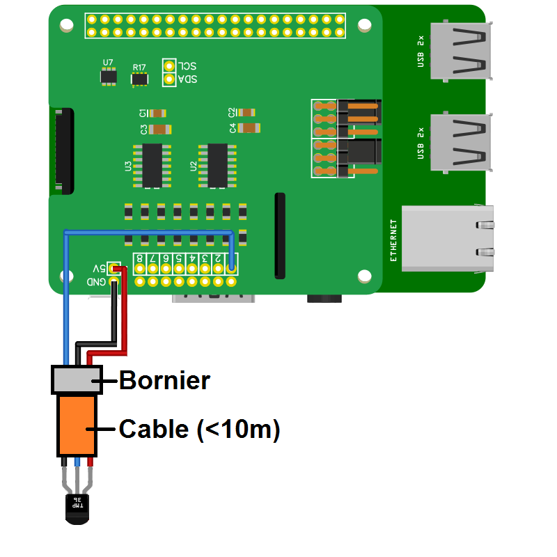

Dans votre cas vous utilisé des TMP36 et une carte entrées analogique Raspberry.
Quel est l’impédance de l'entrée ana du raspberry ? ci c'est de la haute impédance c'est normal que ça perturbe.
Tu a câblé les sondes directement sur le raspberry ?
Le TMP36 donne 10mV par °C, met un petit condensateur de 0,1µF en parallèle l'alim du TMP36. Met une résistance de 47K ohms entre l'entrée ana est la masse coté raspberry si ça ne suffit pas tu peux rajouté un condensateur de 1µF en parallèle la résistance.

Elles sont bien isolées les unes des autres, nous avons fait quelques tests ce week end, aucune ne semble perturber les autres.
Mantysse a écrit :Salut,
Rien de tout cela, la VMC n'est pas présente à l'étage.
polishglider a écrit : L’échelle des sondes est elle la même ? ça ne pourrait pas venir du montage convertisseur DIY ?
La carte a été achetée ici, mais je ne pense pas que cela vienne de la carte puisque les perturbations ne sont pas omniprésentes. L'echelle est identique.

T'on câblage des sondes est Hors Spécification pas rapport a la Datasheet du TMP36.
D'après le schémas de ta carte analogique du raspberry , les entrées sont composé d'un pont diviseur R1 + R2 par voies. R1 = 10K , R2 = 6,8K soit 16,8K ou 16800 Ohms.
Le TMP 36 Donne un courant de sortie de 50µA Max et donne une tension de sortie de 0,75V @ 25 °C. :arrow: ( U=RI Lois D'ohms) Je calcule A 25°C ( 0,75 / 16800 = 0,000044 soit 44µA) avec une échelle de 10mV / °C : ( 0,84 / 16800 = 0,00005 soit 50µA @ 34°C)
Ce qui veux dire que tés mesures ne serons plus linéaire au delà de 34°C :cry: . Ce genre de capteur ne peux pas être déporté sans ampli de ligne, même 2 Mètres, c'est beaucoup. JE TE CONSEILLE LE LM35 qui donne un courant de sortie MAX de 10mA.
Un condensateur de découplage de 0,1µF câblé sur le TMP36 entre VIN et GND est NÉCESSAIRE. Celui ci a le rôle d'évité que le TMP36 capte des perturbations sur l'alim.
Si tu a un oscilloscope , il faudrait mesuré l'entrée ana et voir si ton signal est lisse. avant de chercher coté API.
Je te joint un schéma a main levée.
  1. C1 condensateur de découpage, il le faut impérativement a ras de la sonde.
  2. C2 entre la masse et l'entrée ana de la carte, Au plus prés de la carte ana. Il permet d’atténué les perturbations sur la mesure causé par le câble. R1 pour recrée l’impédance( pas utile dans votre cas car la carte fait 16,8K ohms).
  3. L1 et C3 et un filtre "passe Bas" pour évité d'envoyer des perturbations causé par une alim de m...de dan la sondes. Bien sur , il faut répété tout ca par voies.

steph31 a écrit :D'après le schémas de ta carte analogique du raspberry , les entrées sont composé d'un pont diviseur R1 + R2 par voies. R1 = 10K , R2 = 6,8K soit 16,8K ou 16800 Ohms.
Merci pour le cours d'électronique!
Effectivement, je n'avais pas trop regardé les spec de la sonde, sachant qu'il la vendait avec la carte dans une sorte de "package" à l'époque. Erreur, la précision est bien plus importante sur la LM35.
Je pense essayer de résoudre les problèmes avec les TMP36, et je verrais plus tard s'il faut changer pour gagner en précision et en plage, car les sondes sont à l'intérieur, je doute qu'on atteigne 34°C.
Donc prochaine étape déjà, mettre un condo de 0.1µF en parallèle des sondes, et je vais mettre en place mon alim de PC transformée pour avoir une alim plus stable pour les sondes.
