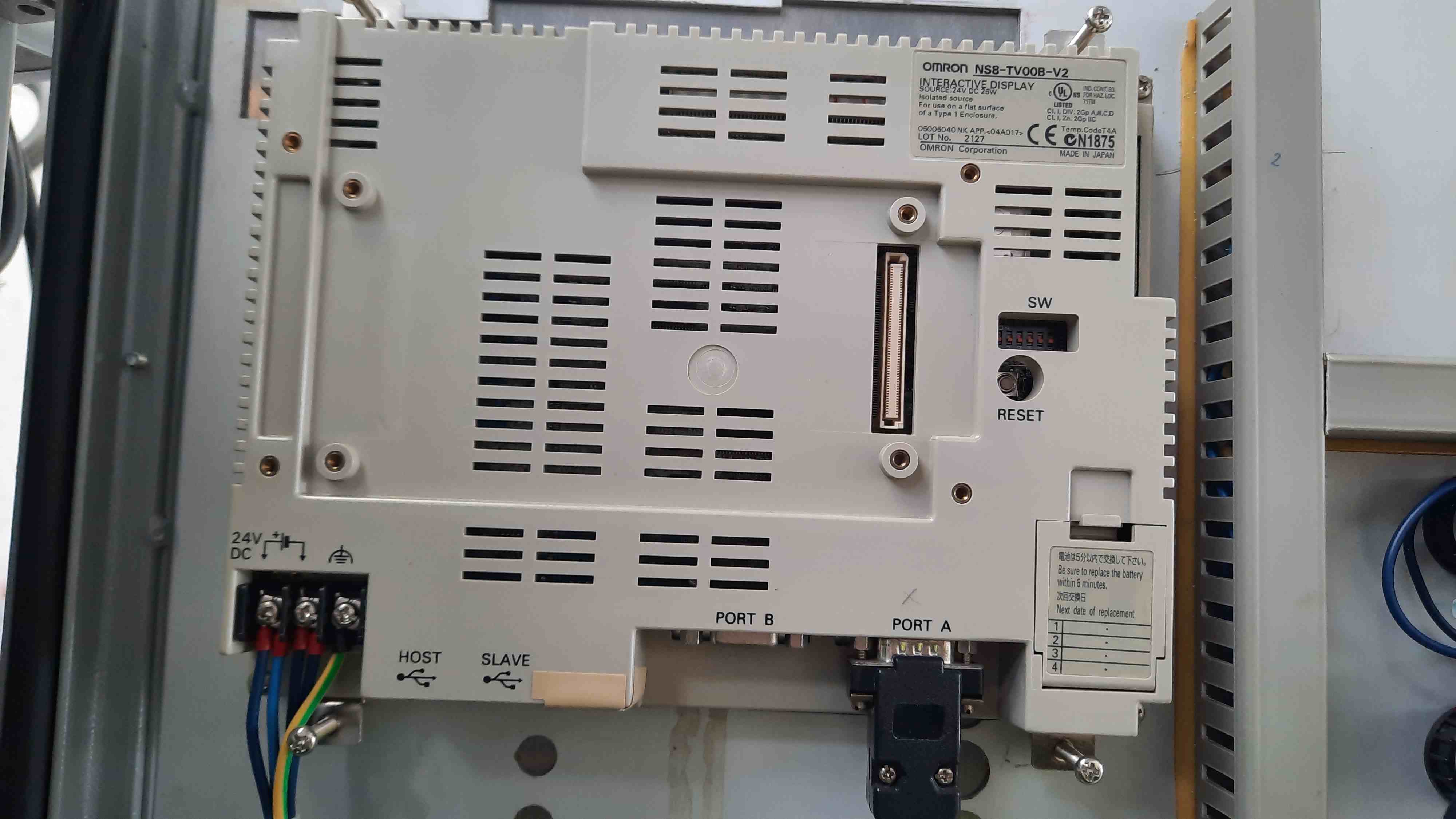

Avant d'être en panne sur cet équipement, j'aimerai m'assurer d'avoir une sauvegarde du programme (compilé ou source peut importe) qui est actuellement dans mon IHM OMRON NS8-TV00B-V2.
Ma question est: Est-il possible de récuperer le programme de l'IHM ?
Si une personne connait un peu ce type d'IHM, je serai intéressé.
Merci d'avance,
Voici une photo de l'IHM en question:
Photo de l'IHM en question.
Merci !
Kiwi :D

Avec Cx-Designer on peut normalement récupérer l'intégralité de l'application. Le plus simple est de se connecter en USB sur le port "slave" avec la configuration qui va bien dans CX-Designer.
