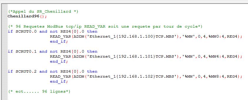

Moi je fais dans le bestial, avec un chenillard, une requete par tour de cycle, c'est la ceinture et les bretelles, lol
------clic dessus pour zoom---

Mais en l'absence d' io scanning, c'est ce que je fait aussi
Par tour de cycle ?? entre le démarrage de la com, l'envoi, la réception... ça dure plus qu'un tour de cycle pour 1 échange complet sur 1 canal

Ça met le temps que ça veut, avec test du bit d’activité si il en rate ça sera pour le prochain tour, le chenillard c’est pour être sur de ne pas saturer le Buffer sinon la Comm se plante lamentablement. Ceci dit, ça revient à faire la même chose que fait le IOScanning
