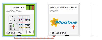

j'espère que vous allez bien, bon j'essai de commander un variateur nidec c300 avec un automate wago 750-8212 a travers un communication modbus tcp/ip mais je rencontre une erreur modbus (voir la photo) je l'ai jamais vu.
Merci de me donner quelques idées et pourquoi pas la solution.

Sans avoir de message d'erreur. Comment sais tu que c'est une erreur ? :shock:
Comme ça à froid sans avoir d'informations, je dirais : tu as vérifié ton Unit-ID ?

premiers réflexes
ping de chaque équipement
utilisation d'un soft de test style modbus doctor pour juste lire une valeur dans le var
si ça fonctionne : problème dans ton wago
si ça ne fonctionne pas : problème d'ID ou mauvais type de trames (bits ? mots ?)...ou accès à des adresses non utilisées dans le var
