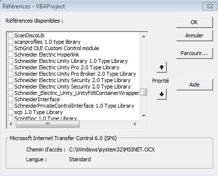

Je travaille actuellement dans une usine du groupe Schneider et pour des raisons de robustesse, il est nécessaire de réaliser régulièrement des backups des programmes des automates de ligne. Les réseaux automates n'étant pas accessibles depuis les bureaux, il faut donc qu'un courageux technicien du service maintenance passe de poste en poste se connecter aux automates pour manuellement réaliser les sauvegardes, ça fonctionne, mais ce n'est pas optimal.
Je cherche donc un moyen de réaliser ces copies de sauvegardes de manière automatique et j'ai deux pistes:
- Soit il existe un programme propriétaire qui fait déjà ça et j'ai juste à payer la licence, et je n'ai juste pas connaissance de l'existence d'un tel logiciel.
- Soit je dois développer moi même ce logiciel, dans l'idéal un simple batch qui tournerait sur un PC de production, qui irait lancer Control Expert, modifier l'adresse de la cible, se connecter à l'automate, charger le programme depuis l'automate, l'enregistrer sur le serveur de l'usine, et reboucler jusqu'à épuiser une liste d'adresse IP prédéterminée. Je suis à peu près certain de pouvoir faire ça avec des logiciels de type Autohotkey pour émuler un ensemble clavier/souris, mais j'aimerai bien faire quelque chose de propre.
