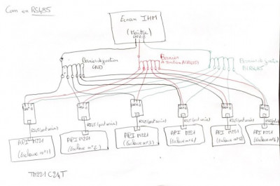

Bonjour messieurs dames,
J'aimerais avoir votre aide sur schéma que j’ai réalisé pour savoir si la communication est correcte car je n'y connais rien et si cela fonctionnerait. Merci d'avance

Un bus RS485 ne se câble pas en étoile !
Regardez ce petit document à propos de la topologie : fip_11011.pdf

En soit c’est pas un problème, tout le monde apprend. Le problème ici c’est que tu as déjà posé la question dans un autre sujet que tu as ouvert et tu en ouvres un nouveau pour la même chose. Si tu n’as pas compris la réponse donnée par le schéma d’itasoft continu de demander sur le même sujet.
C’est un forum d’entraide, c’est normal de poser des questions par contre fais un minimum d’effort pour trouver des solutions. Personne ne te pondra une solution toute faite avec mise en route. Ça s’appelle de la sous-traitance et les gens se font payer pour ça.

Mais pour revenir a ta première question, non ton schéma fait a main n'est toujours pas correct. (au passage ta première version sur l'autre topic était plus jolie, meme si au final c'etait le meme schema).
Le schéma d'un bus c'est quand les éléments sont "a la queue leu leu", les uns a la suite des autres. C'est pour ça que ça s’appelle un bus.
Y'a un exemple dans le topic précédent, et un autre dans la do donnée plus haut.

Je suis en DUT Genie Industriel et Maintenance. J'ai recu des cours d'automatisme mais aucun en réseau. Et le document m'a permis de comprendre comment il fallait disposer les esclaves.
Merci pour vos aides
