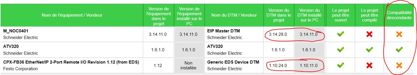

Hambartsum
Messages : 4
Enregistré le : 27 mai 2019, 15:28
Re: [Ecostruxure Control Expert] Chargement DTM
Message par Hambartsum »
Tu peux regarder la version de ExCE utilisée pour créer/générer le projet ?
Une solution serait d'installer la même version de ExCE (ce qui installerai les bonnes versions de DTM) que celui utilisé pour la dernière modification.
Sinon, si la version est la même que celle que tu utilises, il faut que tu trouves les HF ou les MàJ de tes DTMs
Tes DTMs ne sont pas à jour et il n'y a pas de compatibilité descendante.
andala
Messages : 505
Localisation : Atlantide
Message par andala »
J'ai trouvé :idea: !
Il me manquai le SP1 du logiciel et en fait il n'y a pas de patch SP1 pour le logiciel. On est obliger de tout réinstallé avec la version SP1.
depuis, plus de problème.
merci a tous pour vos réponse ;)
