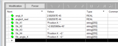

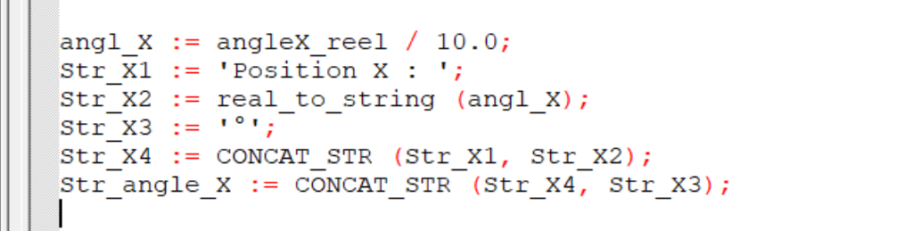

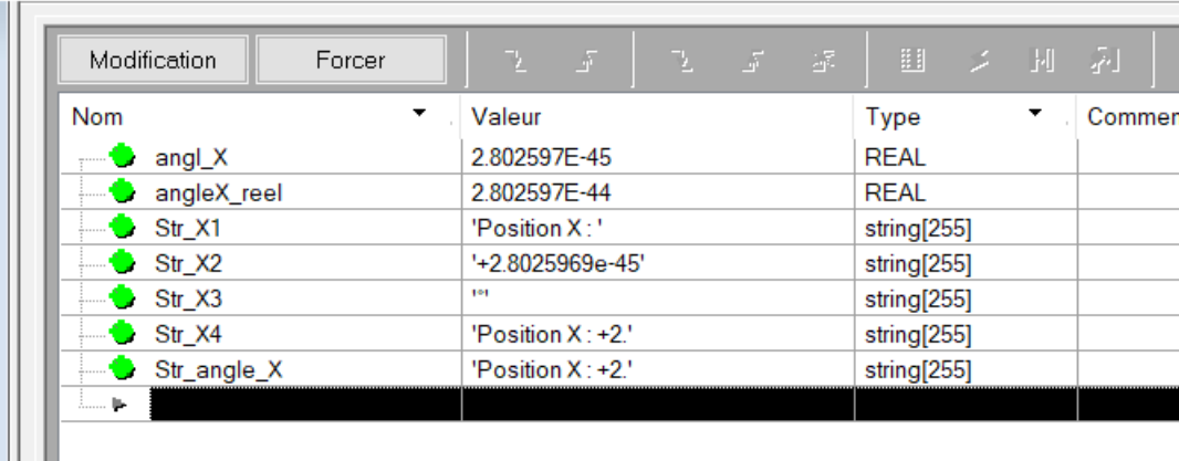

bonjour,
je rencontre un pb d'affichage de STRING limitée 16 caractères alors que ma variable est déclarée à 255.
pouvez vous m'aider?
Ci dessous le code et la table d'animation.
Messages : 2085
Re: [M340] problème de longueur de variable STRING
Un petit bouton en haut de ta barre d'outil de ta table d'animation te permet d'afficher ta variable avec sa longueur originelle.
md42
Messages : 116
Message par md42 »
Merci Philou, petit bouton chaine étendue à sélectionner.
