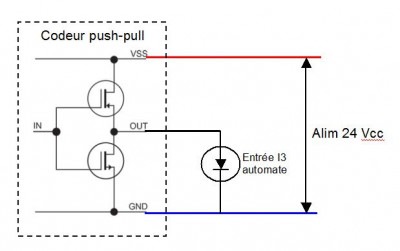

Je rencontre un pb de comptage "rapide" sur un Logo 24RLEo. Je dois compter des impulsions d'un codeur avec une fréquence max de 2khz.
Je me suis donc connecté sur l'entrée I3 (test aussi en I4) en rentrant directement sur le bloc compteur, je n'arrive pas à compter au dessus d'environ 4 hz....
Je suis alimenté en 24v.
Mon signal codeur varie bien de 0 à 24v.
Y a-t-il une subtilité ?
Je suis certainent passé à côté de quelque chose...

es que c'est un codeur incrémental push-pull (ou totem-pole) ?

​Vous pouvez utiliser les éléments suivants comme entrée :
entrées I3, I4, I5, et I6 pour comptage rapide (uniquement LOGO! 12/24RCE/RCEo et LOGO! 24CE/24CEo) : max. 5 kHz, si l'entrée rapide est connectée directement au bloc fonctionnel compteur/décompteur
Vérifies si il y a des paramètres dans la config matérielle ? (je ne connais pas le soft Logo !)

Merci pour vos réponses mais je pense savoir d'où vient mon problème... J'ai en fait le Logo 24RCEo alors qu'il me faut le 12/24RCEo...
