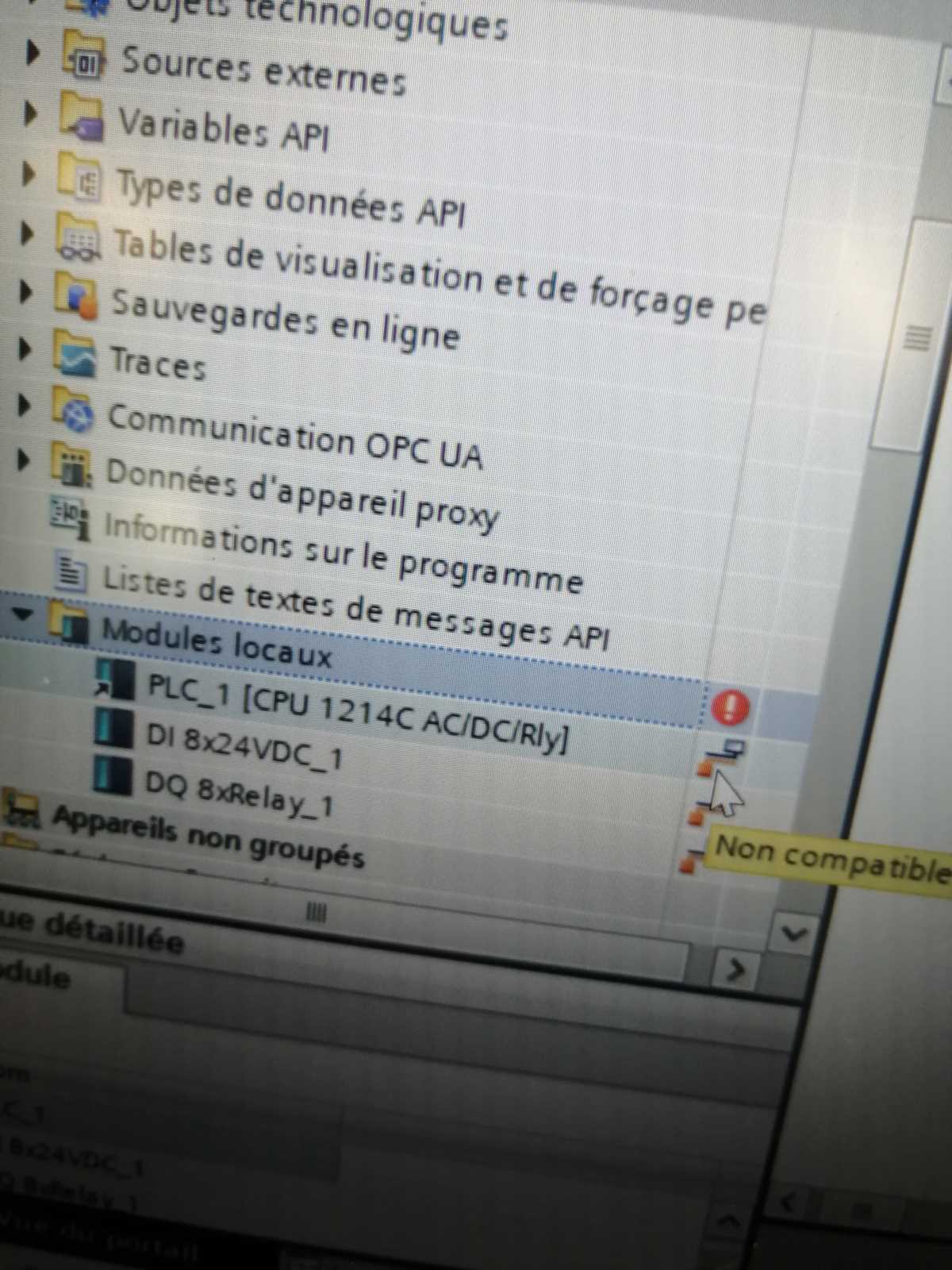

je débute sur le logiciel tia portal v16 et j'ai une erreur qui me dit que les modules locaux sont non compatible quand je veux me connecter à l'automate.
Mon but est de récupérer un programme sur un s7-1200 dont je n'ai pas le projet.
Donc je procède de la manière suivante:
- je crée un nouveau projet
- je met un automate s7-1200 sans les spécificités
- puis je vais dans déterminer la configuration de l'appareil
- jusqu' ici tous ce passe bien
- je vais dans liaison en ligne, je sélectionne mon automate et l'erreur apparait
J'ai vérifier la version du firmware c'est la même, par contre le projet a été fait dans tia portal v15.1
merci
défaut présent lors de la tentative de connexion

C'est pas la procedure pour recuperer un programme depuis un automate.
Tu n'as pas besoin de faire la configuration materielle.
Tu crees un nouveau projet en suite tu cliques sur le menu "En Ligne" puis tu actives la liaison en ligne. Ensuite tu vas sur le meme menu et tu selectionnes "Charger l'appareil comme nouvelle station (materiel et logiciel)".
