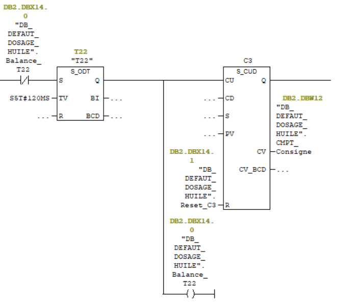

J'ai un problème en ce moment que je n'arrive pas à résoudre, j'essaye de créer un comptage tout les 120ms, j'ai fait ce programme, on simulation il marche parfaitement:
Le problème, c'est qu'en chargeant la CPU, il n'y a qu'un seul comptage et la temporisation à l'air de se figer (pour être sur que ce ne soit pas un problème de visualisation j'ai changer la tempo a 1s, j'ai le mm problème).
J'imagine que c'est le traitement de la CPU qui est trop lent, mais ça m'étonne fortement, car il n'y a pas besoin d'un traitement rapide pour fonctionné.

C'est quoi ces blocs S_ODT S_CUD ?
Re: Problème programme CPU
Le premier est un retard à la monter, qui se reset quand l'entrée est à 0. Et Le deuxième est un simple compteur d'incrémentation

Je n'aurai pas fait comme ça. J'aurais plutôt utilisé une impulsion (TP). Je n'utilise pas les temporisateurs mais plutôt les blocs fonction (sfb4, 5, ...) avec une instance dans un db ou en static dans le fb.
Après il serait bien de nous préciser le type exacte de CPU, le temps de cycle relevé, si l'appel du code en question se fait bien avec l'ob1 et si les blocs ob121 et 80 sont utilisés.

Si S_ODT c'est une tempo bestiale TON ça doit marcher

On doit même pouvoir remplacer DB2.DBX14.0 par T22.
