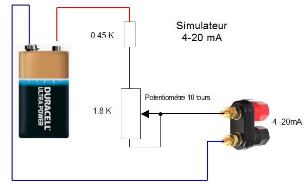

disons qu'il faut d'abord savoir si ça vient pas du capteur , mettre un générateur 4/20 mA à la place du capteur pour test
ou un milliApermètre en série sur le capteur pour voir passer une bourre

Non ça ne vient pas du capteur.
ce sont deux analyseurs CO2. j'ai essayé en remplaçant le connecteur par un autre sur lequel j'ai généré un signal et rien n'a changé.

Je récapitule :
Le capteur 4/20mA est raccordé sur une carte d’entrée analogique distante, l’information arrive dans l’automate via une communication ModBus RTU ou TCP/IP si c’est le cas et si c’est pas le capteur ça peut être la carte ana. ou la COM Modbus, tester si l requête de lecture s’exécute

Exactement, j'en suis là
j'ai trouvé des infos là dessus mais j'avoue que je suis pas en maitrise totale là dessus. je post le résultat dès que...
à priori ça ne viendrait pas de la carte, je penche vraiment plutôt sur la com MODBUS
