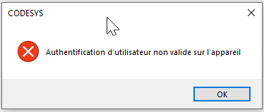

J'essaye actuellement de connecter mon automate avec une version Codesys 3.5.
C'est un PFC200 750-8212 sur lequel j'ai upgrade le firmware en 03.09.05(21)
Mon soucis est que je n'arrive pas à me connecter avec Codesys dessus.
J'ai un message d'erreur Image.
Si quelqu'un a une idée, ce serait sympathique !
Codesys erreur.png (4.05 Kio) Vu 1601 fois

Tu as déjà réussi a t'y connecter ? ou c'est suite au changement de firmware ?
Si tu passes par Codesys 3.5 , Tu va utiliser une licence SL vendu sur le Store de Codesys ?
As-tu suivi la procédure et installé l'ipk ... -Login root/wago ...
Pour rappel les Automates WAGO PFC200 peuvent se programmer de 3 manière :
-Codesys 2 (Il faut sélectionner le runtime via l'interface WEB admin)
-eCockpit (Moteur Codesys 3, achat d'une licence qui permert de programmer autant d'automate que l'on veut)
-Codesys 3 via l'utilisation d'une Licence SL a acheté sur le site de Codesys. La licence n'est valable que pour un seul automate.

Oui j'avais déjà réussi à me connecter avant l'upgrade mais j'ai aussi fait la mise à jour de Codesys donc je ne sais pas vraiment quelle(s) action(s) est (sont) à l'origine du problème.
Merci pour les informations données, du coup en fouillant google j'ai pu trouver la documentation adéquate.
https://store.codesys.com/media/n98_med ... 0steps.pdf
Merci pour le coup de pouce !
