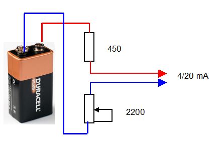

Je dispose d'une carte d'entrées analogiques BMXAMI0800 que je doit tester mais je ne sait pas comment m'y prendre.

avec une pile de 9v et un potentiometre

ou avec une carte de sortie analogique;

Si on est riche on peut utiliser une pince multimètre process type 773 de Fluke :

Si t'es pauvre pour test 4/20mA

Si t'es pauvre, t'achètes pas une pile Duracell, tu prends une no-nameitasoft a écrit :slts,
