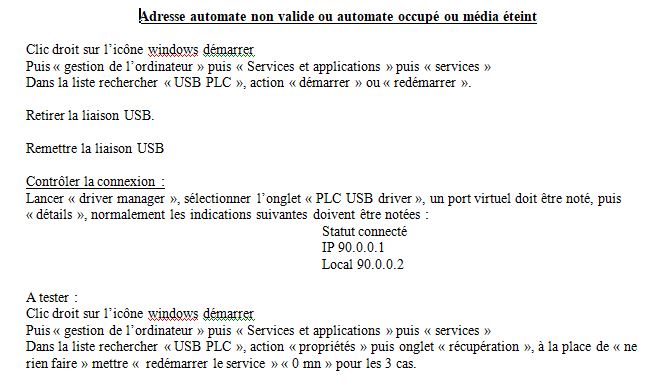

Voici une méthode que j'utilise et qui fonctionne.
J'ai galéré très longtemps, bidouillé et trouvé ceci. J'espère que cela va vous aider.

Et devinez qui galère depuis ce matin pour se mettre en ligne avec un M340 puceau ?...
J'ai tout essayé, enfin tout ce que j'ai pu récupérer ici (certains liens sont morts, d'ailleurs).
Rien a faire.
Je suis sous W10 en dur (pas virtuel), j'ai tourné sur tous les ports dispo sur mon PC, idem.
Windows voit bien la CPU, mais j'ai l'impression que le driver USB Schneider roupille. J'ai beau le relancer, impossible de le réveiller.
J'ai une carte NOE sur le rack, je vais balancer le programme par-là.
Je suis toujours passé par l'usb pour un premier programme.
Rien a faire.

Je remonte ce post car j'ai eu un souci de connexion avec un M340 vierge la semaine dernière. Donc je suis en Control Expert 15.0 SP1 sous Windows 10 non virtuel et mon driver USB est daté d'octobre 2020.
Impossible de se connecter alors que évidemment il n'y a pas si longtemps ça marchait très bien. Je suis passé en V15.0 récemment et je n'ai pas souvenir de m'être connecté en USB depuis, donc le souci vient peut être de là.
Quoiqu'il en soit, après avoir gratté un moment j'ai finit par désinstaller le driver, redémarrer le PC puis installer exactement le même driver et là ça à marché
Donc voila si ça vous arrive il ne faut pas hésiter à faire la manip même si ça semble n'avoir aucun sens puisqu'on installe un truc qui l'était déjà.
