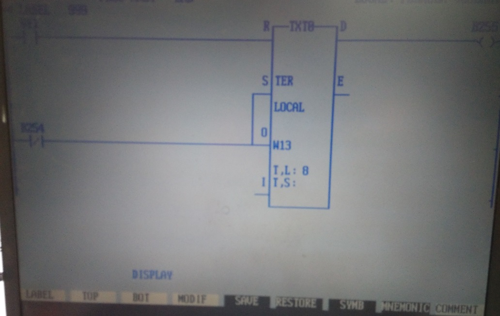

Bonjour, actuellement dans la conversion d'un programme PL72 vers UNITY je cherche a comprendre le rung suivant (voir img)
Sans grande certitude son nom me laisse a penser a un lien avec l'xbt qui est associé au programme.

C'est un bloc Texte, il permet de faire des échanges par l'intermédiaire de la prise terminal.

doit y avoir un terminal XBT-(A/B/C) branché sur la prise terminal , tu dois le reconduire ?

Oui un xbt-a su le terminal qui sera remplacé par un HMIGTO5310/5315

Je te rassure, tu n'auras pas besoin d'un bloc TXT avec Unity et un HMI GTO ! :mrgreen:

Si tu dois le reconduire tel quel sans y apporter de nouvelles fonctionnalités,
le produit de remplacement c’est le XBTR410 en Unitelway branché sur la prise AUX de l’automate.

Oui ça confirme bien mon impression merci mais je voulais être sur et bien comprendre.
