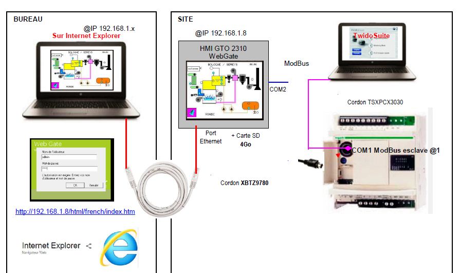

dans le cadre d'un projet j'ai besoin de relier mon écran hmist6500 pour revoyer l'affichage de ce dernier sur un écran de pc.
Est-ce possible ?
Re: [Ecostruxure Operator Terminal Expert]
slts
Oui avec le WebGate
--------clic pour zoom---

merci beaucoup. une autre question, est ce que cela marche avec un hmist et non un hmisto ?
erreur, je croyais que c’était sur Vijeo-designer , Ecostruxure Operator Terminal Expert connais pas
Jambe
Messages : 749
Message par Jambe »
mat14359 a écrit : 02 nov. 2022, 11:59 merci beaucoup. une autre question, est ce que cela marche avec un hmist et non un hmisto ?
Apparement ça s'appelle WebViewer
Voir ici
