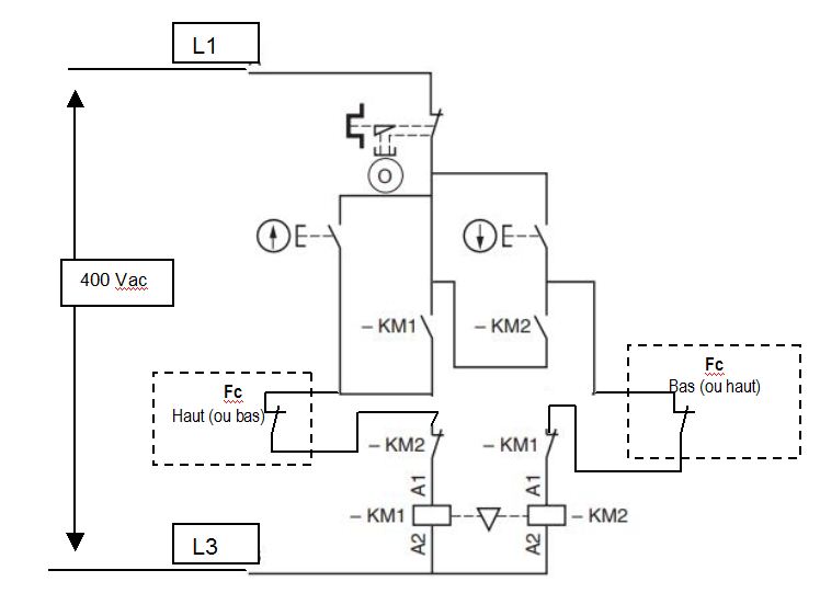

Bonjour a tous! J'ai du nouveau j'ai démonté le moteur pour voir ou vont les fils, et ça donne ça;
Fil 1: Phase L1
Fil 2: Phase L2
Fil 3: Phase L3
Fil 4: Neutre
Fil 5: Neutre
Fil 6: Entrée (sur commun) sur le Micro switch 16A 250V Numero 4
Fil 7: Entrée (sur commun) sur le Micro switch 16A 250V Numero 2
Fil 8: Sortie NO sur le Micro switch 16A 250V Numero 4
Fil 9: Sortie NO sur le Micro switch 16A 250V Numero 2
Fil 10: Sortie NF sur le Micro switch 16A 250V Numero 4
Fil 11: Sortie NF sur le Micro switch 16A 250V Numero 2
J'imagine que les fils 6 à 11 servent aux fin de courses mais si quelqu'un pouvait m'éclairer à quoi servent t-il exactement ? Et comment je pourrais brancher tout ça sur un boitier simple de monté/descente de portail avec ARU. Et sur l'alimentions j'imagine que je dois faire un montage en étoile pour avois mes 230V sur chaque phase ?
Je vous joint des photos des 4 Micro switch et leurs connexions, et la connexion des 3 phases. Merci de votre aide !

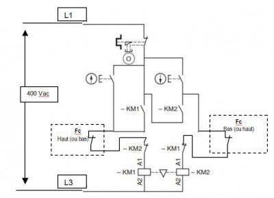

Messages : 7804
Re: Branchement Moteur Becker porte indus. automatique
je sais pas pourquoi ya 4 Fc (fin de course) disons que le schéma du coffret à modifier pour mettre les Fc haut et bas
----------clic zoom-------
Et sur le moteur j'imagine que je dois faire un montage en étoile pour avois mes 400V sur chaque phase ?

Bonjour a tous!
J’ai reçu le boîtier LE2K065V7 de schneider, problème je n’arrive pas a le raccorder avec le moteur ?
J’ai raccordé mes 3 phases mais rien ne marche, et je ne sais pas où mettre les fins de courses. Une idée ?
