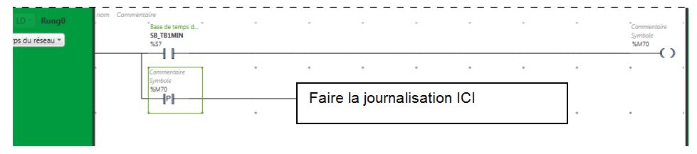

Dans mon programme automate, je dois faire une journalisation de données toute les minutes. J’ai ajouté un bloc ton avec une minute de délai mais ce bloc agit une seule fois et n’est pas répété toutes les minutes. Est ce que quelqu’un a une idée ?

quand tu as fait ta journalisation, monte un bit à 1...
ce bit mets le en condition dans le lancement de ta tempo, pour qu'elle se relance..
au passage, tu perds un tour de cycle automate entre chaque lancement de ta tempo..
sinon tu as les bits système de clignoteur, c'est plus simple.
Re: [M221]
il faut lui dire de faire la journalisation avec le front montant du bit horloge %S7 (1mn)
---------clic dessus pour zoom --
