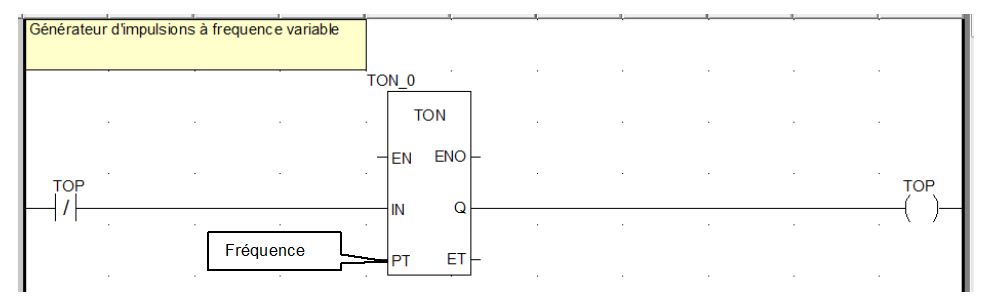

- Messages : 7803
Re: Programmer un débitmètre pour contrôler une pompe
Exemple :
Si le débitmètre délivre en sortie ana. un débit instantané de 1 litre par seconde, pour doser 100 litres il faut compter 100 impulsions émises par un générateur d’impulsions dont la fréquence serait proportionnelle au débit, si pendant le remplissage le débit varie la fréquence suit.
PT=1000/débit (PT en ms)
---------clic pour zoom------
