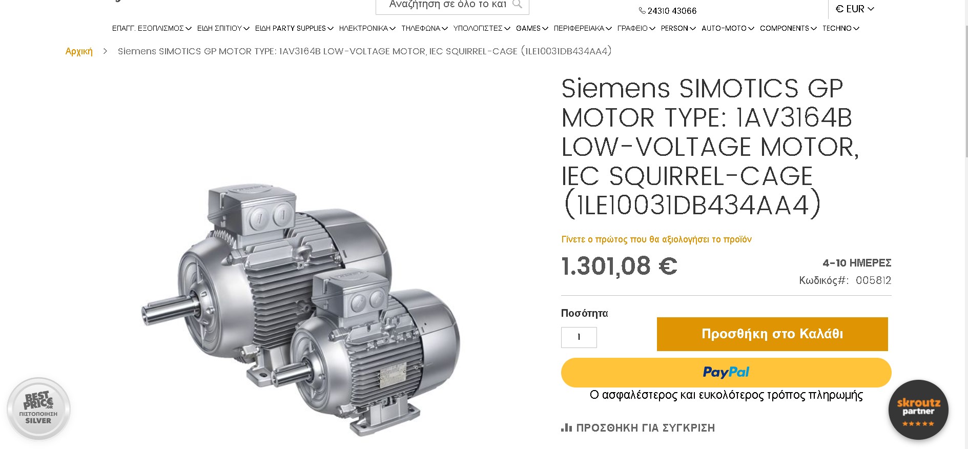

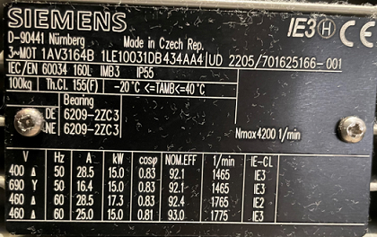

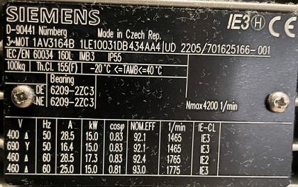

Siemens annonce 4200 tr/min sur la plaque signalétique d'un moteur 1500tr/min ...

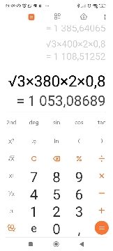

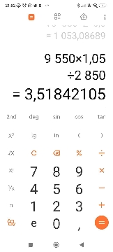

Re: Fabrication banc essai pompe à injection
Voici quelques calculs rapide pour trouver le couple de la pompe en fonctionnement.
