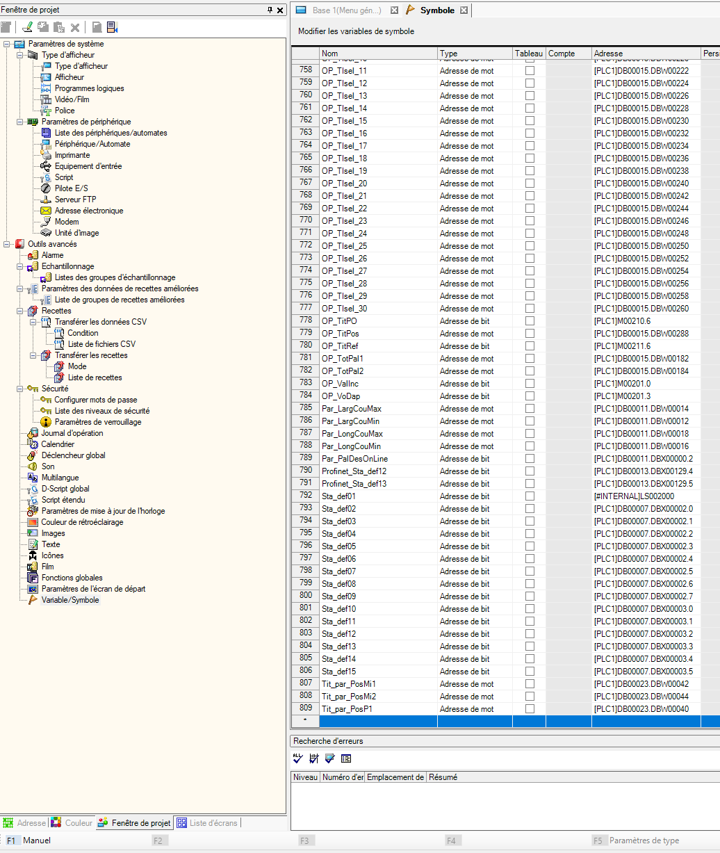

J'essaie d'importer une nouvelle variable provenant de step7 v5.7 sur gp pro 4.09
Quelqu'un peut me dire comment faire ? Peut-être existe t-il un moyen de mettre la liste des variable à jour?

Normalement tu déclares la source de tes données dans GP Pro, mais je n'ai as ma console sous la main pour vérifier, mais de souvenir, c'est dans le menu Projet >> PLC
Messages : 1956
Re: Importer variable gp pro ex
Fenêtre de projet -> Variable/symboles.
Sur la dernière ligne, tu peux entrer une nouvelle variable.
