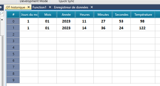

J'ai une historisation à faire sur un automate Unistream (logiciel Unilogic); quelqu'un aurait-il déjà fait ça, svp?
(J'ai plusieurs sondes de t° sur la machine, et sur l'appui d'une touche fonction, je dois ranger les valeurs des t° dans un tableau en indiquant la date et heure. Ce tableau sera composé de 10 lignes. A chaque nouvel appui sur la touche fonction, les nouvelles valeurs seront rangées à la ligne suivante)
sur le tableau on ne voit que une seule colonne température ? ou alors ce tableau représente l'historisation d'une seule sonde ?
quand c'est plein (10 lignes) et que on appui sur la touche, que est que on fait ?

Bonjour.
Oui, c'était juste un exemple avec une seule sonde, mais j'ai une dizaine de remontée d'infos en tout.
Et oui, il faudra que je réfléchisses à quoi faire lorsque le tableau est plein. Mettre une touche fonction pour le 'razé', écraser les données existantes, ... . Mais cette partie ne m'inquiète pas, c'est surtout l'historisation en elle-même qui m'inquiétait.
Je parle au passé car depuis j'ai eu la hot line, et ça fonctionne.

ça dépend de pourquoi c'est faire, si c'est pour avoir en permanence les 10 dernières mesures alors il faut faire un tableau glissant
Principe du tableau glissant:
A l'appui sur la touche, décalages des 10 lignes vers le bas, ça éjecte la ligne la plus ancienne(L10) puis mettre la nouvelle valeur en 1ère ligne (ligne devenue libre)
