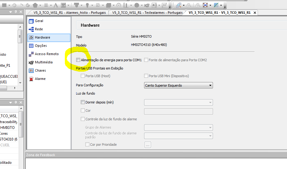

Est-ce-que je dois activé le ‘Alimentation de énergie pour porte COM1’ ?
Je ne sais pas ce-que je peux faire de plus..

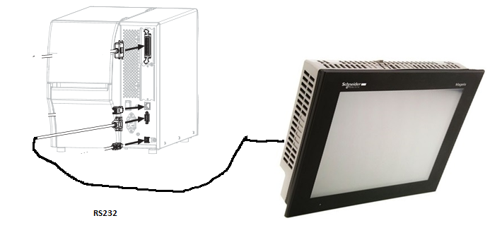

Et voilà le problème de l’envoi de l’email et résolu maintenant il me reste que imprimé le groupe alarme.

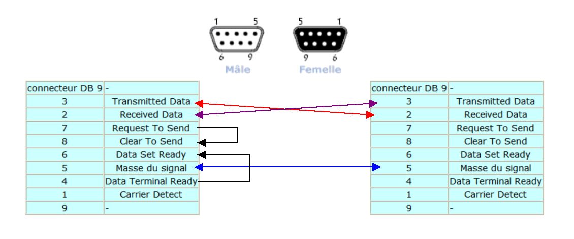

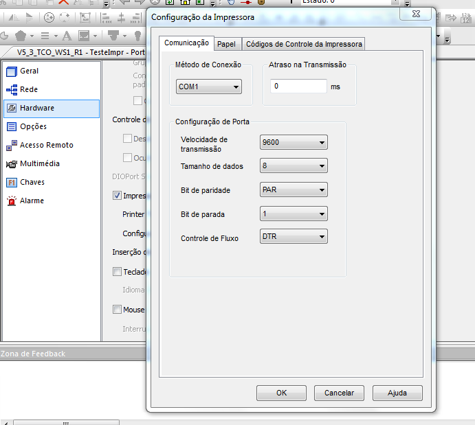

J’ai déjà configuré le pinout du câble rs232 mais l’erreur qui me apparait c’est que l’imprimante et offline. J’ai encore une semaine. Quelqu’un sait ce que je peux encore faire pour mètre ça a fonctionner?
Pinout du cable rs232 Configuration imprimante dans le Vijeo designer Configuration de l'imprimante:
Baud rate - 9600
Data bits - 8
Parity - Par
Host handshake - DSR/DTR
Conexion:
J’ai vraiment besoin de l’aide.

tu as bien branché le connecteur de gauche sur l'imprimante ?
ceci dit, il faudrait avoir le brochage complet du connecteur coté imprimante

Oui j’ai bien branche. Itasoft j’ai aussi un câble rj45 croisé. Tu penses que ça serai plus facile?
L’unique chausse que la brochure me dit c’est que j’ai besoin de brancher um null modem adaptateur.
