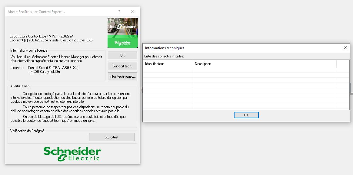

Ton collègue a peut-être un hotfix d'installé sur son ControlExpert et qui n'est pas installé sur le tien ?

J'ai récupéré une VM avec Control Expert V15.1 installé dessus, et c'est la même version que celle sur mon PC. Sauf qu'avec la VM, j'arrive à ouvrir le programme .ZEF sans souci, alors qu'avec Control Expert installé sur mon PC, même version et tout, ça marche pas (Voir les deux captures).
Version installée sur la VM: Version installée sur mon PC: T'aurais une idée pour m'aider à résoudre ce problème stp ?
