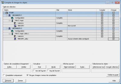

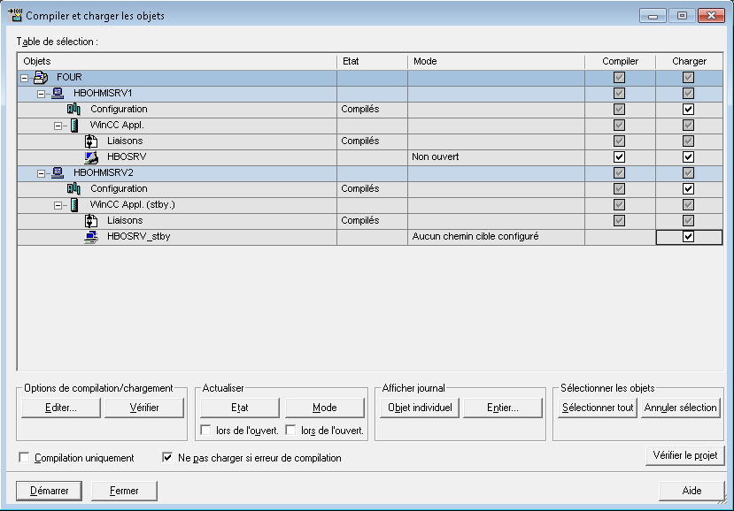

Je veux virtualiser une installation qui est encore en 32 bits avec un WinCC 7.0 sp2.
J'ai donc créer mes deux serveurs en hyper-V en Windows 2008 server et mon poste de développement en windows 7 32 bits.
J'ai créer mon projet, pas de soucis, aucun défaut à la compilation, mais je n'arrive pas charger mon projet dans les deux serveurs et j'ai des messages d'erreurs que je ne comprends pas. si quelqu’un à une idée.
Et voici le résultat :
Date : 16/03/2023 Heure : 08:10:26
Compilation :
FOUR\HBOHMISRV1\Configuration
-> L'objet a été compilé sans erreur.
Compilation :
FOUR\HBOHMISRV1\WinCC Appl.\Liaisons
Compilation :
FOUR\HBOHMISRV2\Configuration
Compilation :
FOUR\HBOHMISRV2\WinCC Appl. (stby.)\Liaisons
Date : 16/03/2023 Heure : 08:10:27
Compilation :
FOUR\HBOHMISRV1\WinCC Appl.\HBOSRV
Date : 16/03/2023 Heure : 08:10:28
Chargement :
-> Une erreur est apparue au chargement de l'objet.
Impossible d'accéder au module Gestionnaire de station via l'interface en ligne choisie.
Impossible d'établir la liaison au module Gestionnaire de station (indice 125) dans la station HBOHMISRV1.
Chargement :
-> Le chargement de l'objet a été effectué (avec avertissements)
Chargement :
Impossible d'établir la liaison au module Gestionnaire de station (indice 125) dans la station HBOHMISRV2.
Chargement :
Chargement :
Vous trouverez des informations dans le journal pour l'objet individuel.
Date : 16/03/2023 Heure : 08:11:13
Chargement :
FOUR\HBOHMISRV2\WinCC Appl. (stby.)\HBOSRV_stby
