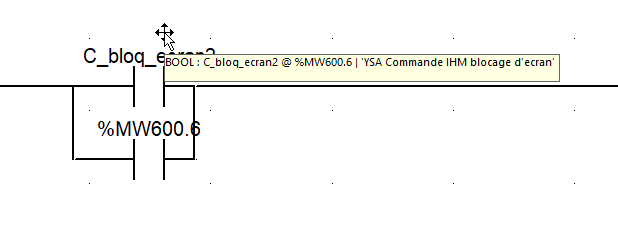

J'ai une question concernant Unity Pro (ou Control Expert). Y a-t-il une option permettant de remplacer (automatiquement) toutes les adresses directes utilisées dans le programme par leur nom ? En d'autres termes, au lieu d'utiliser la variable par son adresse dans une ligne de code, je voudrais utiliser son nom.
Dans l'exemple ci-joint (download/file.php?mode=view&id=6088), la variable "%MW600.6" et "C_bloq_ecran2" sont identiques. Je souhaiterais que l'adresse "%MW600.6" soit automatiquement remplacée par son nom ("C_bloq_ecran2").
Merci pour votre aide.
Messages : 7843
Re: [Ecostruxure Control Expert] Utilisation des adresses directes dans le programme
il faut se les palucher à la mano dans tout le programme ou se développer une moulinette en VBA qui va faire ça automatiquement
à partir du fichier .XEF qui est en ASCII

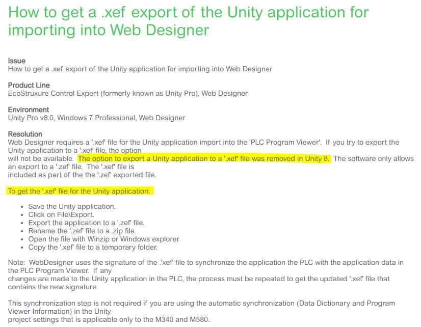

Il semble que l'exportation d'un projet en format .XEF ne soit plus possible à partir de Unity Pro v8.
Je vais procéder en suivant les étapes pour obtenir le fichier .XEF en décompressant le fichier .ZEF comme ils l'ont expliqué, tout en espérant ne pas perdre de données dans mon programme une fois les modifications terminées.
download/file.php?mode=view&id=6090

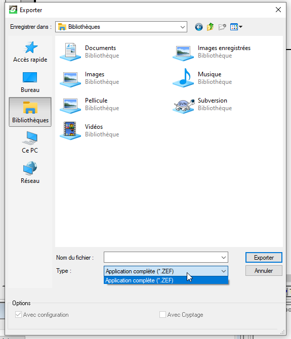

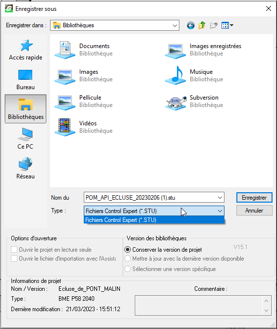

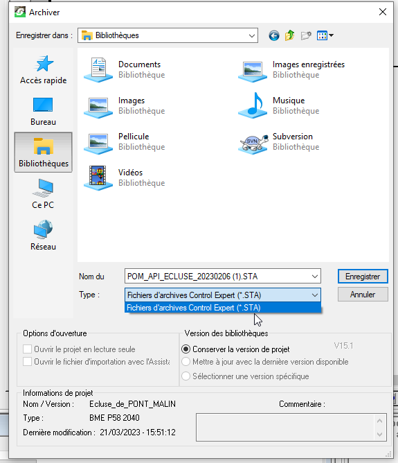

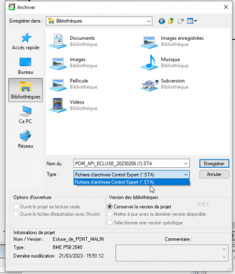

Il ne me propose pas le format .XEF comme option lors de l'enregistrement, de l'exportation ou de l'archivage du programme (voir les Screenshots)
Exporter:
download/file.php?mode=view&id=6095
Enregistrer sous:
download/file.php?mode=view&id=6094
Archiver:
download/file.php?mode=view&id=6093

dans le ZEF il y a le XEF
