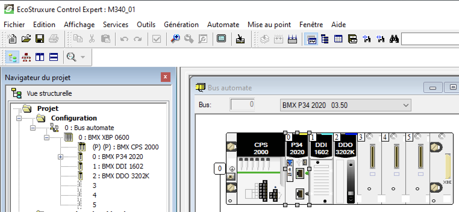

LaurentCK a écrit : 14 avr. 2023, 09:06 Quel serait à votre avis la solution d'occasion PARMI LES MOINS CHÈRES pour tester en ethernet le logiciel Control Expert ?
Des élément pertinents ont été énoncés par les uns et les autres.
Avec le simulateur de Control Expert, on peut déjà se faire une bonne idée des possibilités de programmation.
La possession d'un vrai automate permet d'aller jusqu'à la mise en œuvre, pour se rassurer ou pour faire des tests matériels.
Mais je pense qu'un M340 très basique (car "pas cher") n'apportera pas grand chose de plus que le simulateur.
Le M340 est intéressant si vous souhaitez tester la communication série.
Malheureusement, sur la gamme M340/M580, l'Ethernet c'est cher.
Il n'y a pas une grosse différence de prix entre le plus gros M340 et le plus petit M580.
Or le M580 est bien plus intéressant pour l'Ethernet car il intègre le protocole EtherNet/IP.
Et le M580 permet de se confronter directement au merveilleux monde des DTM. :mrgreen:

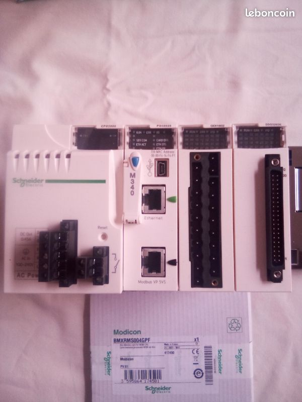

Un grand merci à tous :D ... et tout spécialement à Jambe pour son lien vers une config intéressante sur Leboncoin. Je l'ai commandé et je l'attends.

LaurentCK a écrit : 26 avr. 2023, 08:31 Un grand merci à tous :D ... et tout spécialement à Jambe pour son lien vers une config intéressante sur Leboncoin. Je l'ai commandé et je l'attends.
Merci aussi à itasoft pour sa proposition de visu de simulateur d'E/S (et qui m'avait bien dépanné dans le passé), ça pourra me servir, je t'envoie un mail (à itasoft@free.fr)
Tant mieux si tu as trouvé ton bonheur, les prix s’envolent un peu sur leboncoin en ce moment! Amuse toi bien
