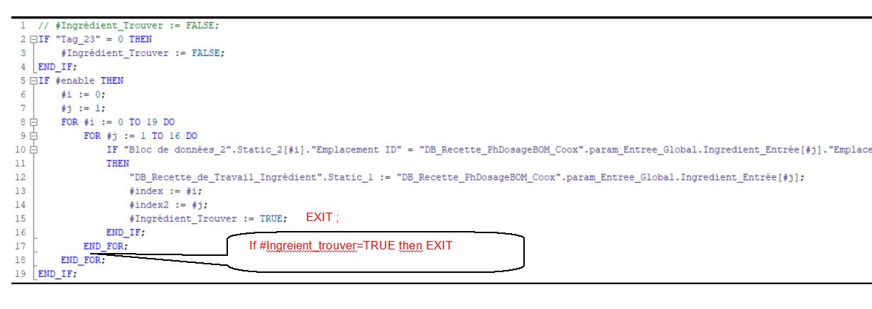

Re: [S7-1500] SCL Boucle, et index
dans ce cas c'est comme ça
For #x:=0 to 16 do========
For #i :=0 to 19 do -----------
Si OK EXIT (alors sortie de la boucle 0-19 et passe au suivant de la boucle 0-16 SINON je termine la boucle 0-19 et passe au suivant de la boucle 0-16
END_FOR;----------------------
END_FOR;===============

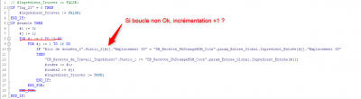

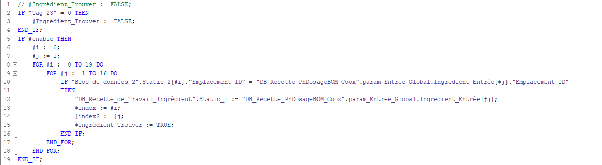

L'imbrication de la boucle préconisée par itasoft fonctionne mais c'est le "sens" qui ne va pas. Comme si ma boucle commençait de la fin au début.
Exemple (désolé, un peu fruit&légume
"Ma recette" qui peut recevoir dans n'importe quel ordre les ingrédients:
Table_B avec 16 éléments (ci-dessous, exemple avec 3, 16 étant le maximum de la recette):
1 = Fraise
2 = Carotte
3 = Banane
Emplacement physique (qui peuvent bouger dans la journée de travail par exemple) :
Table_A avec 19 éléments:
8 = Carotte
9 = Banane
14 = Fraise
J'ai besoin que le système recherche la correspondance et me donne dans l'Ordre car j'ai un sens de travail a respecté:
Carotte (emplacement 8, Ingrédient 3)
(Ok, trouver, process puis je "supprime" cet emplacement de la recette et de nouveau on relance la boucle)
Banane (emplacement 9, Ingrédient 2)
Fraise (emplacement 14, Ingrédient 1)
(Ok, trouver, process puis je "supprime" cet emplacement de la recette et de nouveau on relance la boucle) - Si rien, alors recette terminée
Avec mon exemple dans la pièce jointe (pas de moquerie, je tâtonnes
Merci en tout cas et encore désolé pour des questions de débutant

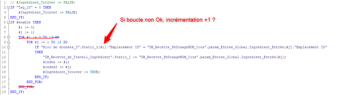

Sinon, est-il faisable d'incrémenter de façon "manuel" l'index ?
C'est a dire n'avoir qu'une seule boucle dans mon cas qui compare sur les 16 éléments, si "pas trouver", x+1 et la boucle se relance.
Ok je viens de voir le lien ...

Bonsoir à vous,
Et bien, je viens effectivement de voir le post et ça fonctionne !!!!!!!!!!
Je ne quittais pas la boucle au bon moment d'où un résultat de la fin vers le début peut-être ..
Bon, encore un long chemin (condition champs vide, etc ...) mais franchement , MERCI à vous !
