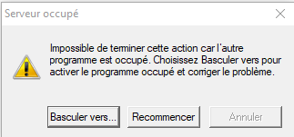

Bon, l'humeur n'est pas à le rigolade. Mon Step7 (V5.6) me fait des misères et ça me rend dingue.
Régulièrement, le programme se bloque et m'affiche :
Capture d’écran 2023-06-07 071646.png (7.23 Kio) Vu 3120 fois
Il faut que je clique 500 fois (au moins !) sur "Recommencer" pour qu'il me foute la paix et que je continue à bosser. "Basculer vers" ne fait qu'ouvrir le menu Windows pour que je choisisse un programme :?: :!:
Et puis, paf, d'un coup ça le reprend : programme bloqué et re-fenêtre et re 500 clics frénétiques ! :evil:
J'ai ça sur 2 de mes PC sous W10.
La gag, c'est que là, je suis sur mon portable, en déplacement et que si ça continue, le portable va faire son premier (et dernier, probablement) baptême de l'air !
Quelqu'un a une idée ?

Deux pistes sur le net :
Piste 1 -> infection par un virus
Piste 2 -> réglage sur multi station et pas de serveur connecté
Solution -> réglage sur station unique
réglage dans panneau de contrôle -> simatic workstation
Dernier point :
La version Step7 V5.6 + SP2 + hotfix 9

Re: [S7-300] Serveur occupé !
Bien vu Philou !
J'étais justement sur la piste serveur multiposte/monoposte.
Bizarre, je n'ai jamais touché ce paramètre...
Il était paramétré sur multiposte. Je viens de la passer en monoposte et pas de nouveau plantage depuis... 10 minutes. Un record !
Je ne crie pas victoire trop vite, mais c'est en bonne voie ;)
A suivre...

Essaye de voir si tu est en mode administrateur pour ce prg.
si oui, lances-le en mode normal
Messages : 2000
Non, il est lancé en mode normal.
Même si mon compte est admin.
Ça le fait quand même beaucoup moins depuis que j'ai passé le serveur en monoposte.
Bizarre, j'ai jamais touché à ça.
Quand ça m'agace, j'arrête le serveur et je le relance. Ça me fout la paix un moment comme ça !

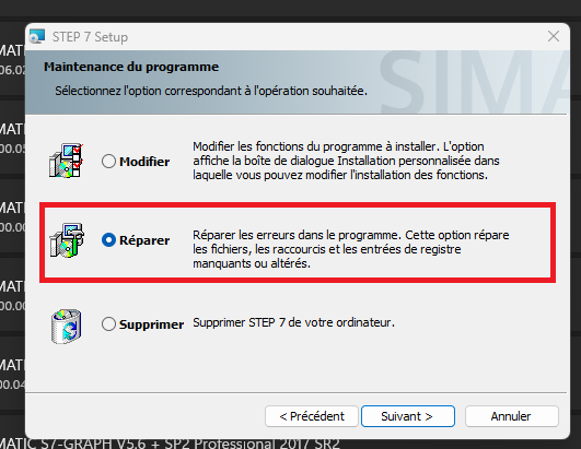

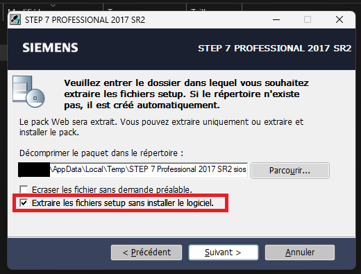

Pour le problème de "serveur occupé" sous STEP7 5.6, pour moi, le problème a été résolu en faisant une réparation de l’installation.
Étape 1 -> Récupérer le fichier d’installation de Step7 Professional 2017 SR2 ( Step 7 V5.6 SP2 ) sur le site de siemens https://support.industry.siemens.com/cs ... &lc=en-US
Étape 2 -> Lancer le fichier d’installation en cochant " Extraire les fichiers setup sans installer le logiciel "
Étape 3 -> Dans la liste des logiciels installés sur le PC, à la ligne " SIMATIC STEP 7 V5.6 + SP2 " cliquer sur les " ... " et " Modifier "
Capture d'écran 2025-04-30 150221.png (8.03 Kio) Vu 1597 fois
Étape 4 -> Sélectionner " Réparer " continuer
En espérant que cela fonctionne pour toi ( ou quelqu’un d'autre :D ) .
