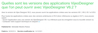

Je souhaite travailler sur un projet Vijeo de 2010.
Quand je l'ouvre Vijeo m'affiche cela
J'ai essayé ma plus ancienne version de Vijeo, 6.2.7 mais toujours pas.
Savez-vous comment le passer sur une version plus récente ?
Bonne journée

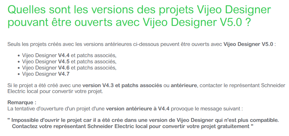

il faut l'ouvrir avec la version V5 de Vijeo-designer

si tu pars d'un "assez vieux" projet, tu ne peux pas migrer directement, il faut passer par des versions intermédiaires.
il faut donc avoir plusieurs PC ou VM et installer les version successives
ou passer par le support qui devrait te facturer une migration
ou passer par un prestataire qui a les versions intermédiaires

J'ai trouvé ça de peur de rencontrer le même problème.
Donc va falloir trouver au moins une V4.1 et upgradé jusqu'a une V4.4 pour pouvoir l'ouvrir avec la dernière version.

Je me corrige ,il faudra upgradé jusqu'a la version V4.7 minimum autant dire la V5.

J'ai retrouvé l'install et une licence en 5.0 j'ai donc pu migrer et transférer le projet dans l'afficheur.
