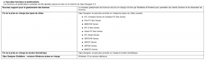

je reste sur le thème de départ :Vijéo Designer 6.3
Dégouter qu'elle ne soit plus compatible pour les XBTGT.(60% de mon installation en est équiper)
De plus,je vais continué à payer un contrat de maintenance logiciel pour des culs de prunes.pffff.Ils pouvaient pas faire une version intégrant les anciennes et nouvelles générations ?
Donc me voila avec 2 softs supplémentaire différent.TOP Schneider.

quelles sont les cibles que prends en charge la V6.3 ?????????
