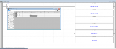

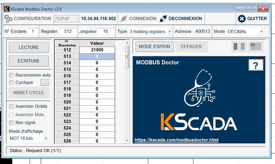

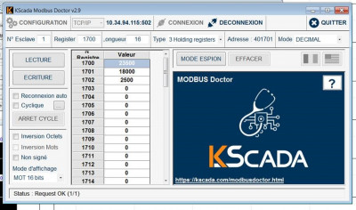

Je suis actuellement connecté en Ethernet sur le TSX avec le driver XIP.
Je communique avec Modbus doctor sur les deux (Automate tsx et Coupleur Wago) j'arrive à y écrire les variables que je souhaite et avoir une tension en sortie analogique, ainsi qu'a lire les entrées TOR.
Je vais essayer en modifiant le %MW1041/42
Avec le coupleur :
Avec le tsx :
Voici la référence du coupleur wago :
COUPLEUR DE BUS TERRAIN MODBUS TCP/UDP 4EME GENERATION I/O SYSTEM ETHERNET - WAGO 750-362

Toujours en erreur TIME_OUT en modifiant les %MW1041/%MW1042

Modbus Doctor semble indiquer que l'adresse Modbus 1 fonctionne donc :
%MW1041:=16#0005;
%MW1042:=16#0100;
Essayez :
%MW1044:=512;
puisque la 1re sortie analogique se trouve à l'adresse 512.
